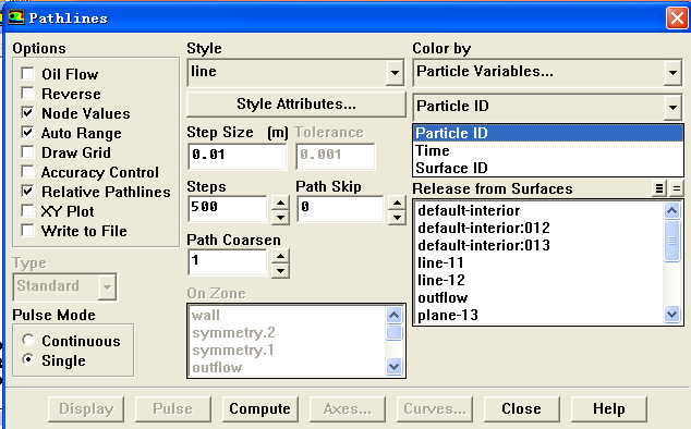

如果我喷入的是球体颗粒,惰性的,使用的是RR分布,这样怎么在计算后查看不同颗粒直径的颗粒轨迹情况呢?
发表于 2011-11-30 10:11:39 | 显示全部楼层
显示pathline的时候,选择颗粒参数,如颗粒粒径。可以看出不同粒径的颗粒轨迹分布。
发表于 2011-12-1 10:38:39 | 显示全部楼层
原帖由 a2883524 于 2011-11-30 10:11 发表
颗粒参数?我只看到了stream ID。。。

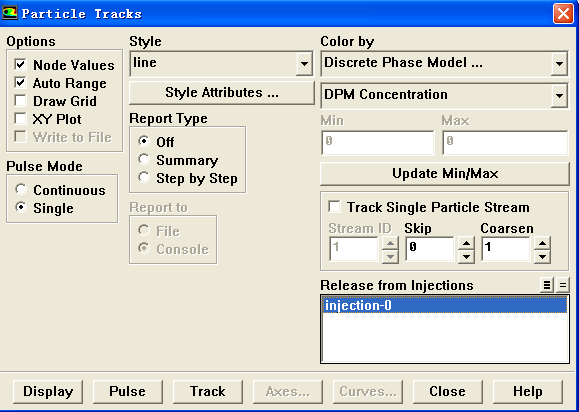

发表于 2011-12-3 10:39:57 | 显示全部楼层
用particle tracks,DPM里的相关参数都能看到

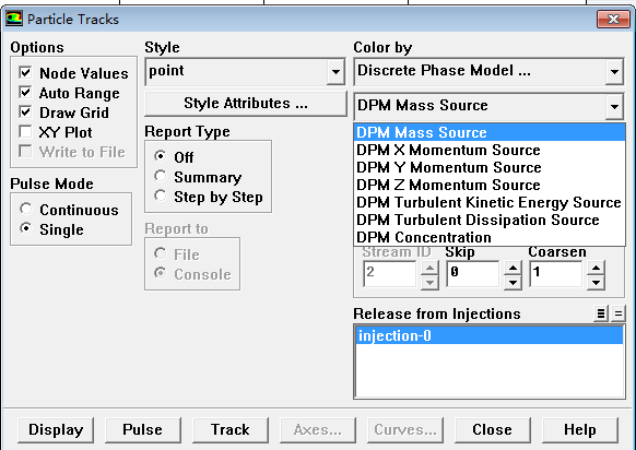

在哪里可以看到不同颗粒粒径的轨迹啊?这里面貌似没有啊!我颗粒采用的是RR分布
发表于 2011-12-3 18:02:05 | 显示全部楼层
原帖由 莫口 于 2011-12-3 10:39 发表
我看浓度是在这个界面里面看得,请问这个界面里面哪里可以看到不同颗粒的情况啊?谢谢!

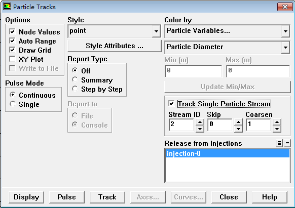

发表于 2011-12-4 13:48:24 | 显示全部楼层
回复 9# 5超7 的帖子
style选point,然后discrete phase model 里面选颗粒粒径应该就行了

发表于 2011-12-4 15:35:29 | 显示全部楼层
原帖由 a2883524 于 2011-12-4 13:48 发表
是这样吗?貌似还是不行啊!
[ 本帖最后由 5超7 于 2011-12-4 15:36 编辑 ]
发表于 2011-12-4 15:36:28 | 显示全部楼层
如果选择颗粒变量的话,下面更新栏是灰的。
发表于 2011-12-5 09:05:09 | 显示全部楼层
也不用更新啊
Display不就行了嘛
发表于 2011-12-5 15:48:49 | 显示全部楼层
原帖由 莫口 于 2011-12-5 09:05 发表
也不用更新啊
Display不就行了嘛
Display不是看到不是所有颗粒的情况嘛!如果要看某一直径的颗粒情况,应该不是那样的把!
