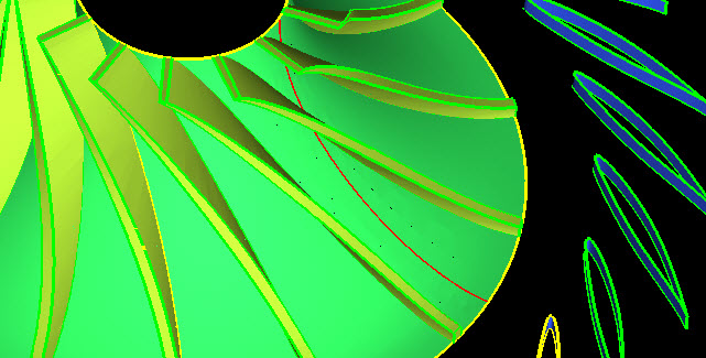

发表于 2011-11-19 11:24:17 | 显示全部楼层
这是我完全用icem生成的,我觉得icem的几何处理能力还是很彪悍的
