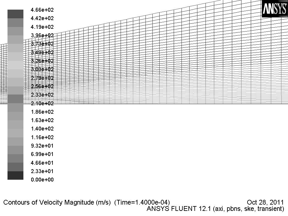

为什么我加入前的速度场是这样
在加入气泡雾化模型后还是这样的速度场,是不是需要设置参数还是哪里有开关?

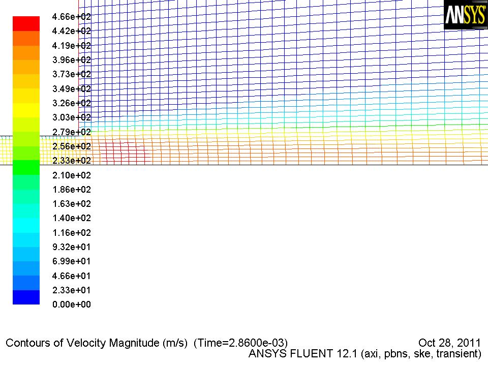

 楼主| 发表于 2011-10-28 22:40:52 | 显示全部楼层
这是加入离散相之后得到的结果
发表于 2011-10-29 07:16:18 | 显示全部楼层
分散相体积分数多大?
发表于 2011-10-29 09:27:37 | 显示全部楼层
按照我的经验,如果体积分数很小,使用离散相模型来计算,离散相对于连续相速度场的影响基本可以忽略,所以前后没有变化
 楼主| 发表于 2011-10-29 13:00:49 | 显示全部楼层
我发现是我没有打开interaction with continuous phase选项,可是我是计算了几步后就会报错的,不知道为什么?
还有雾化模型中有体积分数这个选项吗?
