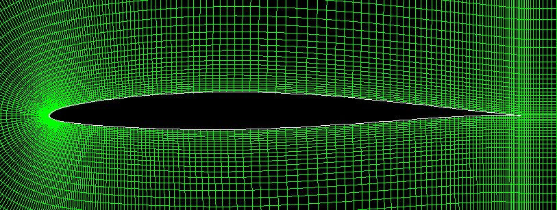

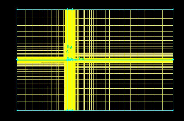

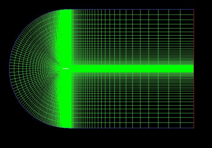

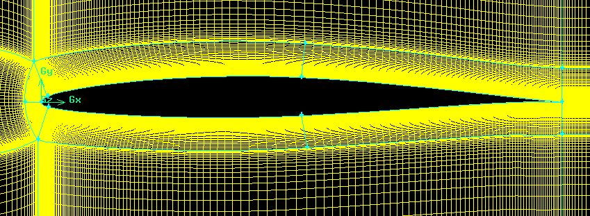

各位流体的前辈们,小弟是研一的学生,最近在用FLUENT计算二维水翼问题,目标是通过该计算练习使用FLUENT,最后可以得到升力阻力曲线并和试验数据对比。可是遇到了一些问题。先说一下我的计算模型吧。我选用的翼型是NACA 64-208(随便选了个)。然后画流场和网格。翼前流场长度10c,翼后流场长度20c,上下高度各是10c。这样可以有两种类型的网格:H型和C型。H型划分较复杂,花了我好长时间。由于实验数据是Re=3e6,我选择chord=1m的尺度。然后计算边界层厚度大概是0.00618(0.25c处,平板湍流边界层公式,我没用gambit中的边界层网格,而是直接画)。导入Fluent计算的时候,取的是定常计算,k-epsilon standard模型。速度入口的速度选取为Vx=V*cos(AoA),Vy=V*sin(AoA)。(AoA为攻角,x方向为弦向。)出口设为压力出口。最后计算结果和试验数据差距很大,我试着改了好多参数然后还是不行。最后不行就用无粘流动计算了,虽然低攻角处与试验数据吻合较好,可是失速角老是不对,都算到18°了还没失速(试验10°失速)。到底是我画的网格有问题呢,还是fluent设置有问题,还是别的问题。。是在是很苦恼啊~~~再次请教各位,希望你们能凭借多年的经验给小弟一点点指点,万分感谢大家!!下面是图~~~
