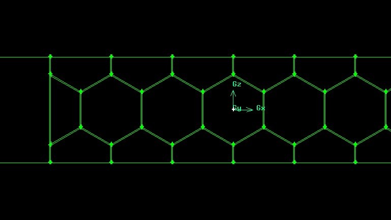

这个汽封模型网格怎么画???

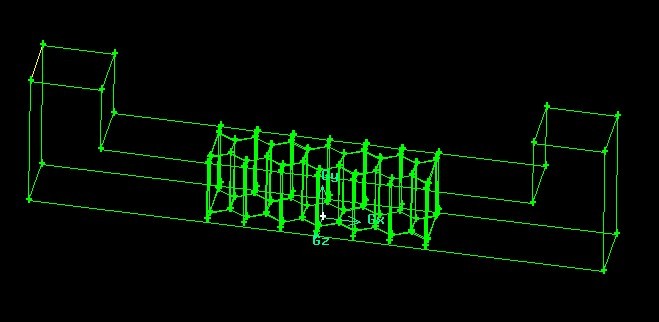

汽封模型
怎么画??

回复 1# suofujun 的帖子
我不用gambit。
如果用icem的话,也就是2,30分钟的事情。思路就是先做一个单元的拓扑结构,但不是一个六边形,而是两个背靠背的半六边形单元,然后拷贝,再然后往两边拉伸就好了。

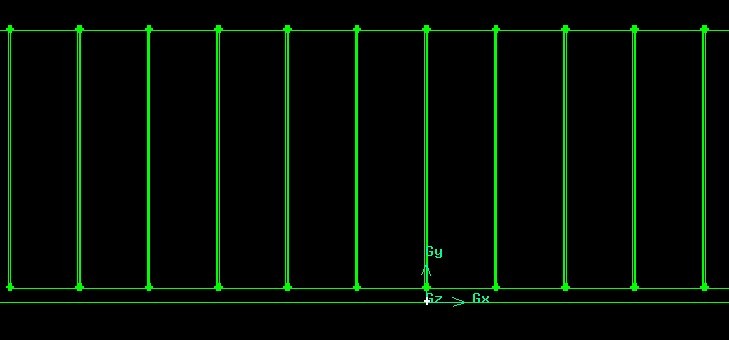

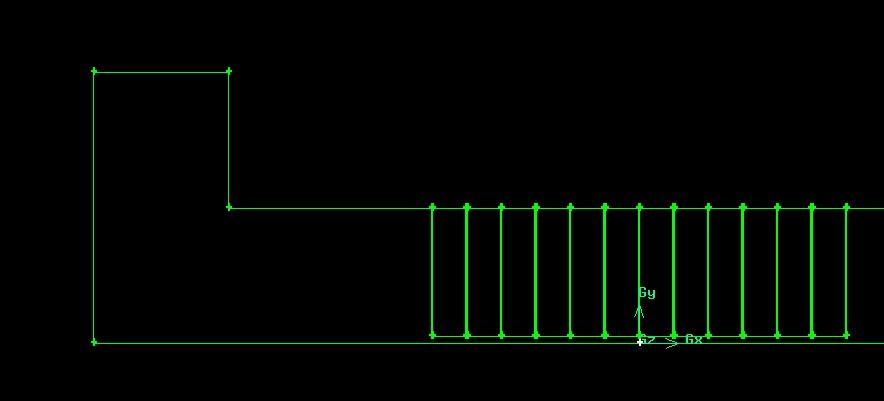

发表于 2011-10-19 17:19:56
回复 4# 飞翔鸟 的帖子
底面的缝隙怎么画???

发表于 2011-10-20 09:27:06
回复 6# suofujun 的帖子
给一个block就好了。
从上至下的block穿透上下。

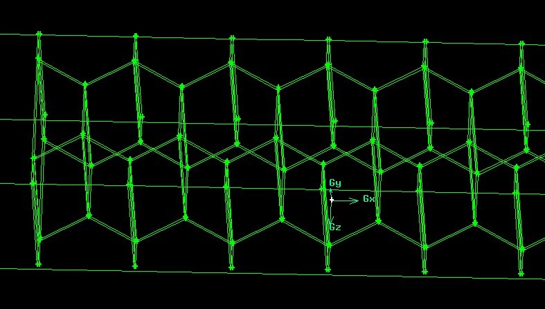

suofujun
suofujun
530
发表于 2011-10-20 11:08:44
回复 8# 飞翔鸟 的帖子
gambit里没有block,用gambit怎么画???
