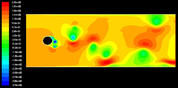

用层流模拟Re55000的圆柱绕流,之前用比较均匀的网格做能正常出来涡街,后来改用近壁密网格,尾流网格逐渐变大,反而结果乱七八糟.尤其出格的是,两个涡竟然一起脱落,Cd和Cl监视也一直没反应.高手指点一下可能是哪里的问题?

发表于 2011-10-19 14:51:54 | 显示全部楼层
首先计算域不够大,上下边界用对称。然后你这是多少时间步,步长多少?是不是已经有相对稳定的涡街形式了呢?

 楼主| 发表于 2011-10-21 22:57:51 | 显示全部楼层
均匀来流的圆柱绕流不应该是涡街吗?重新排了一下网格涡街能出来了,之前大概是因为部分网格长宽比太大,现在基本都在1:2以下了.
现在一共迭代400步,步长0.008秒,近壁1mm网格,尾流6-10mm

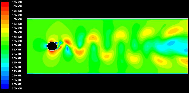

 楼主| 发表于 2011-10-21 22:59:36 | 显示全部楼层
这是现在的速度场. 多谢各位指教.
现在的问题是我把圆柱分成了4个面,分别在4个角.用monitor-force里的lift和drag分别监视上面一半的两个面和前面一半的两个面,结果一直是直线.....还在尝试中.以前的网格划分曾经出现过Cl和Cd的曲线,现在不知道怎么又出不来了.

发表于 2011-10-21 23:15:23 | 显示全部楼层
一些条件下出现涡街,或者说卡门描述的称为涡街的现象,一些条件下就不出现。这个条件是雷诺数。你的数值计算出现了,说明计算模型的动力学特性恰好符合那样的条件。你提到改变了网格涡街就能出来了,实际上网格是计算模型的组成部分,不同网格下离散数值计算的误差不同,离散误差相当于引入粘性,因而可以理解为物理上粘度不同,实际上雷诺数不同。网格往往不是简单的正交网格,离散误差在流场中的分布情况会很复杂。但从你的情况看,你原来的网格可能差的很离谱,当然没有看到你现在的网格,也不敢保证就是好的。
发表于 2011-10-22 04:45:41 | 显示全部楼层
只有通过网格独立性、时间步独立性、计算域独立性等验证的计算,此外还要进行必要的校验和验证,才有可能说是对的。否则都没有理由说哪个模拟对哪个模拟错。
例如,你没有理由说一对涡脱落正常,而两对就不正常:在实际问题中涡脱落模态存在好几种。也没有理由说网格长宽比小就对,大就不对。如果你的结果,甚至定性结果,都明显地依赖于你的网格,你怎么保证你所采取的网格是对的呢?
