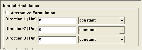

如果我的多孔介质是这个方向的,粘性阻力系数和惯性阻力系数都有数值,请问高手怎么设置这两个系数啊?

首先,这两个阻力系数都是有方向性的,
你可以结合公式看看两者的物理意义和差异,
一般的问题是只考虑惯性阻力,
再就是有个多孔介质内流动的速度问题,
一般用相对速度(也就是表面速度)吧(记得不清楚了)

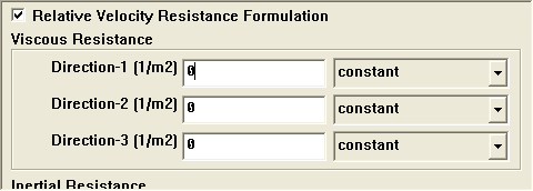

你看我设定的方向是X、和Z,就拿惯性阻力系数为例,我算出来的直是25左右,这个系数如何往图二里边填啊,因为只有一个数值,放在1还是2或者是方向3里边呢?

常用的设置是某个方向阻力为有限值,垂直这个方向设置无穷大。
那你的25就应该设置为流体流动方向,垂直这个方向设置为极大。

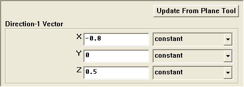

问题是我的多孔介质方向是一个斜的方向(也就是流体流动方向),它的方向与X轴负方向成30°角,这个方向上要设置惯性阻力系数,怎么设啊?图中的那三个方向是不是X,Y、Z轴这三个方向啊?
