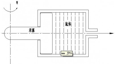

目前正在做一个流固耦合的例子,使用ANSYS-CFD做的,但是花了好长时间,都没有什么结果,很急!希望各位高手能指点下。

发表于 2011-9-22 10:52:43
回复 1# 雨魂 的帖子
请教,活塞是按照w旋转运动?如果是旋转的话怎么会出现流固耦合物理现象?

发表于 2011-9-27 10:35:10
回复 9# sir.zhyl 的帖子
活塞推动流体泄流,流体又影响活塞的移动。

发表于 2011-9-27 11:24:32
动网格中给活塞一个运动方式,就可以描绘活塞对流体的影响。

发表于 2011-10-26 17:07:44
你这个建议你参考ansys11.0.中例子20,那个例子中用的是CEL语言,很方便。

发表于 2011-10-27 11:15:53
回复 11# 浪子轻狂 的帖子
事实上,我想求的就是活塞的运动方式与时间的关系
