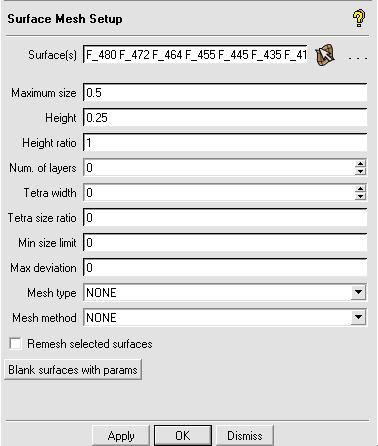

如附件所示,我的全局网格大小设置为2mm,然后选择u形管的两个面加密,参数设置为附件所示,我发现只要maxmiun size的参数不变,我后面的height,以及height ratio怎么改,生成的网格数以及节点数都是不变的,我很奇怪,我的管子的壁厚是0.5mm,我希望在壁厚上有两个网格,所以我把height设置为0.25,但是跟我把height设置成0结果是一样的,望大家解答,谢谢

height ratio指的是棱柱网格,如果你在Part Mesh没有勾选Prism的话这样的操作是无用的
