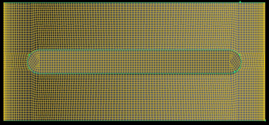

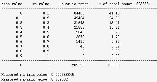

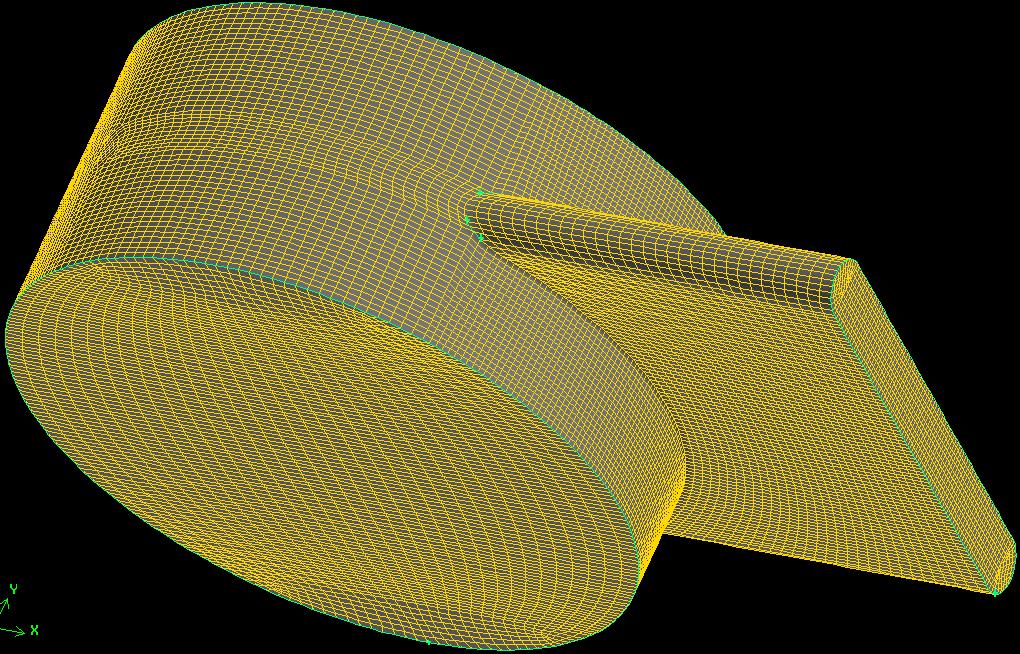

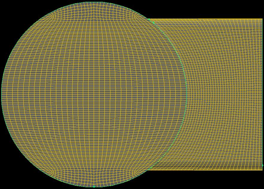

这是我以前画的一个集流管上插一根扁管的例子,全六面体结构化网格,这个网格画的比较粗,后来对拓扑结构稍作调整并进行局部网格加密,质量还是很不错的。看看对你有没有帮助,主要是分区要合理,现在也基本不用gambit了,转到icem cfd那边去了。

 楼主| 发表于 2011-6-22 15:56:24 | 显示全部楼层
原帖由 浪子轻狂 于 2011-6-22 14:54 发表
这是我以前画的一个集流管上插一根扁管的例子,全六面体结构化网格,这个网格画的比较粗,后来对拓扑结构稍作调整并进行局部网格加密,质量还是很不错的。看看对你有没有帮助,主要是分区要合理,现在也基本不用gamb ...
恩,非常好!
"分区要合理",看来这个是关键,呵呵
