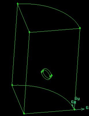

做的是搅拌流畅的四分之一 不知道要怎么设置旋转周期性边界 求助!!!跪求!!!
就是设置四分之一圆柱 和其他四分之三圆柱相接的那两个面为旋转周期性边界
在gambit 里面做link的时候。不知道 vertex要怎么选择。。有箭头的那个 看不明白
