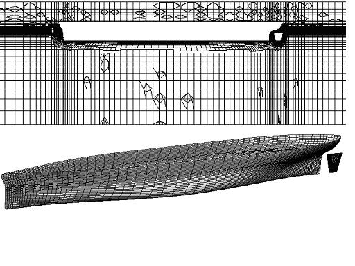

重叠网格在美国应用比较广泛,其著名的重叠网格代码有pegasus5,suggar/suggar++等,其在将重叠网格耦合到船舶数值模拟中的代码主要有cfdship、u2ncle、openfoam(navyfoam)。
附件为本人弄的一些基于重叠网格的船舶6dof运动模拟算例和简单说明,供感兴趣的朋友参考,也希望同行指正,另有兴趣的还可以合作呀
抱歉,附件已经删除,有兴趣留言。

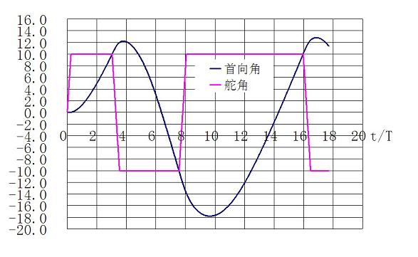

发表于 2011-7-5 20:46:53
单体船在单桨和单舵作用下的10度Zig/Zag操纵CFD模拟结果,可以看出由于螺旋桨旋向的不对称性,左右舵效的结果明显不一样。

发表于 2013-4-12 23:25:51
pegasus5代码国内有,suggar代码可能还没有。
重叠网格中物面重叠比较难处理,但物面重叠可以方便处理复杂物体网格。
