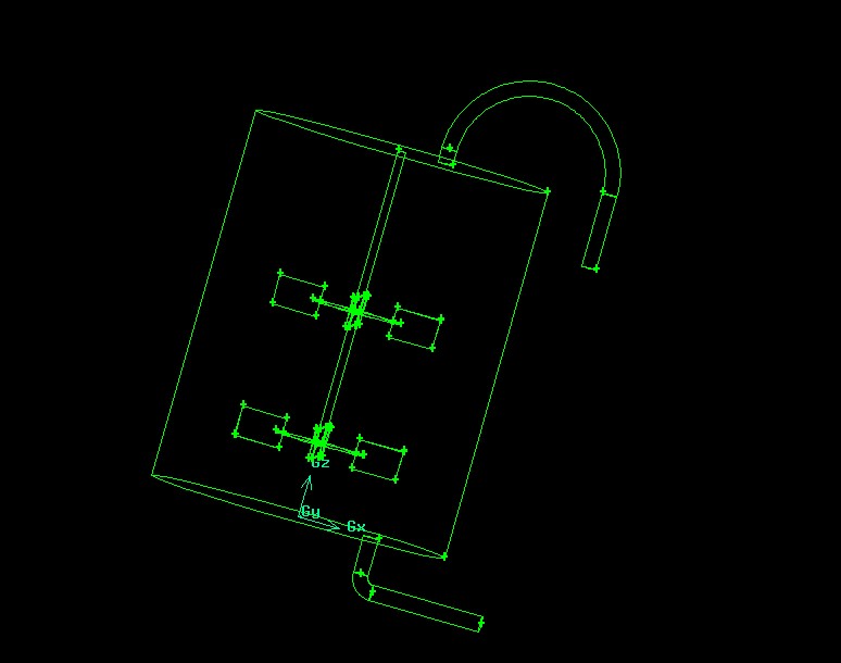

各位大神好哈,我想问一下搅拌装置中如何设置使搅拌浆转动。是三维搅拌罐,模型很简单,一个圆柱形的罐,里面一个搅拌桨如何使搅拌桨转动呢?是将搅拌桨设置成边界条件吗?搅拌桨需要画网格吗?
小弟是新手,最好能详细的说一下具体怎么做,直接留言也可以,或者邮箱songlibo88@126.com。
小弟新手,求指教。
搅拌器模型

将中间的旋转轴区域设置成 MRF,具体操作请看帮助
