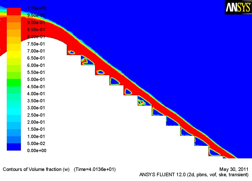

各位大侠好,我用Vof做的一个坝的溢流面流场,但是感觉相不是很对,用的标准K-E方程,流速是0.244m/s,上面是压力入口,出口为压力出口。把图片让大家看看,求指教!

两相要有独立的进口。

是,我是用的两个独立的进口,下面是水的速度进口,上面是空气的压力进口。这是台阶溢流面,台阶内应该有一部分的水,做出来没有,或是很少,不知道哪里出问题了?谢谢指教!

2d的,空气把水封到里面了。

说反了。水把空气封住了。

我们老师说台阶内应该有一部分水的,或者说台阶内应该有一个自由水面的?那这个相对还是不对啊?谢谢

回复 1# 付少杰 的帖子
二维啊,你只能这样了。
像这种台阶流典型的三维流动,真实情况下下边的气会从两边找最薄弱的水幕下排走。在有些围堰下还专门设计把封闭在其中的空气排走的气孔。
