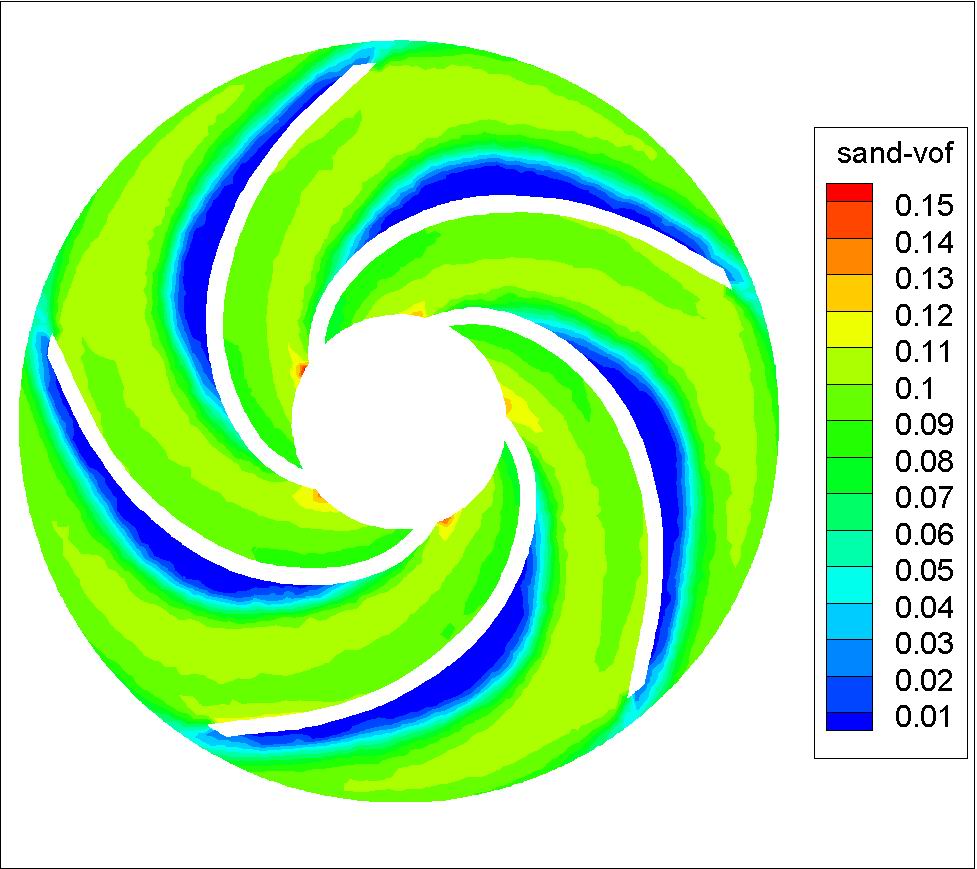

我用fluent对离心泵叶轮进行了固液两相流模拟,得到的结果速度方向大小的规律是对的,但是固相浓度分布貌似是跟事实相反的——我的叶片工作面(压力面)的浓度是低于背面(吸力面)浓度的,其中一个截面的图如附件所示
请大家帮忙分析一下,我始终想不明白。。。

用什么多相流模型?
发表于 2011-6-4 16:21:52 | 显示全部楼层
计算域就如图示那样子吗?边界条件怎么给的?

模型用的Mixture;计算域是一个离心泵叶轮流道,加了进出口延伸体;边界条件:进口用的是velocity-inlet,出口用的压力出口,其他与叶轮相关的壁面分别设置成旋转壁面,叶轮流体用的是MRF,计算结果收敛了,虽然精度不高。。压力和速度分布趋势是对的。
到目前为止我还是没找出具体原因。。。上面的计算模型是把叶轮流道和进出口延伸体做成了一个整体,不知道这个会不会有影响,我原来把这三个部分分开做,交界面用的是interface,总算不收敛,但还有其他方面很多问题,所以还是分析不出来是什么问题。。
