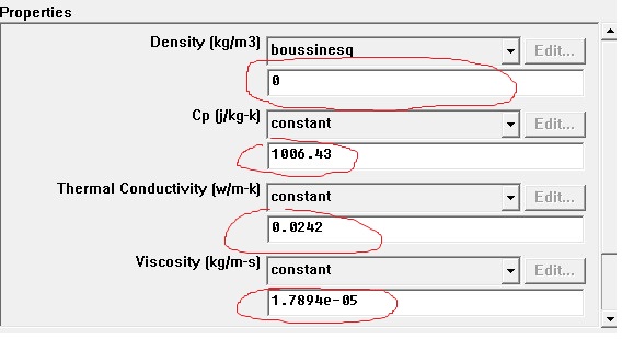

在material设置中,density采用boussinesq模型后,底下的参数都该怎么输啊,例如density下面的输的是ρ0吗,还是别的,请把附件图中的那些参数怎么确定跟我说明一下,图中还少了一个热膨胀系数,都说明一下吧,谢谢。还有是否有fluent帮助的中文版,能帮给我一份吗,邮箱chennick0625@163.com

thermal expansion coefficient 就在下面, 用mouse scroll 下去就看到了。
那个density 就是你fluid的density. 如果连底下的value都不会输入,就不用做cfd了。

浪子兄,因为boussinesq模型是(ρ-ρ0)g≈-ρ0β(T-T0)g,我不知道用ρ0还是ρ,我个人认为应该用ρ的,但是不确定

用ρ0。当然,由补锌捏死客模型下的温差很小,那两个密度本身差距很小
 楼主| 发表于 2011-6-3 09:56:49 | 显示全部楼层
用的ρ0啊,好的,谢谢了
