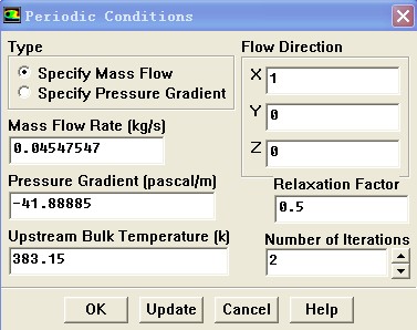

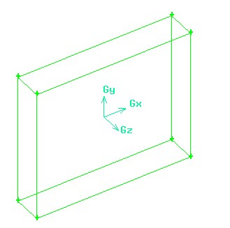

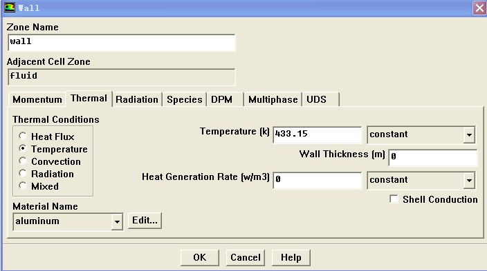

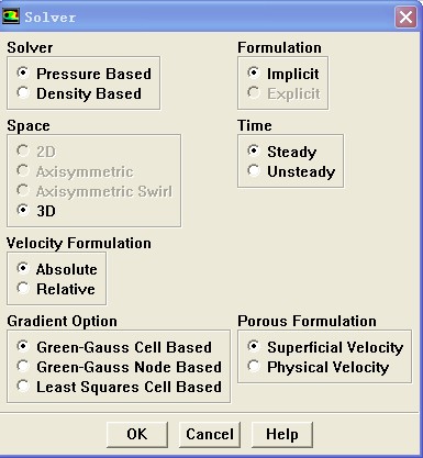

问题描述:由于课题的需要,验证平行平板的换热系数与阻力系数是否与经验公式相符合,或则看误差有多大。建立了平行平板的物理模型,如图1所示,左右两个面为周期性边界,上下两个面为对称边界,前后两个面为壁面,工质为水,进口温度为383.15 K ,壁面为定壁温433.15 K,前后两个周期面已经在gambit中link过

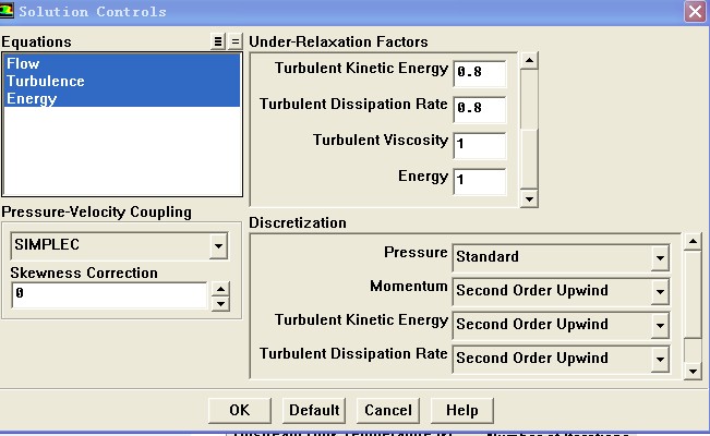

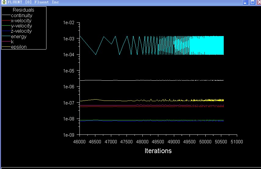

问题:为什么能量方程的残差曲线震荡很大,不能收敛?试着把能量方程的松弛因子调到0.9,虽然曲线不再震荡,但算出的结果明显与经验公式结果不符合,一般来说能量方程的松弛因子都是用1比较合理,如果说是受舍入误差影响,那么我尝试把壁面和流体的进口温度温差增大到150K,结果还是震荡,版主帮我看看问题出在哪里?谢谢啦

这个和你的网格质量,边界条件的赋给有关,自己多试试吧!建议能量松弛因子调到0.8左右,当然不是一定的,还是多试试。
