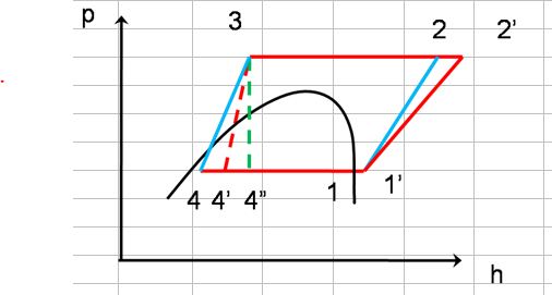

我要模拟CO2从过冷到气液两相区得过程,如下图中3-4‘ 过程,由于出口是两相区,而且涉及到超临界,用fluent能模拟吗?具体怎么做,求高手指教,十分感谢啊

话说fluent只有水蒸气的模型,
要CO2就得兄弟自己动手编程了,

这个怎么编啊,物性参数里的user-defined database怎么用?
发表于 2011-6-3 15:32:20 | 显示全部楼层
都超临界了,还两相个啥啊。
定义好物性参数就行。
