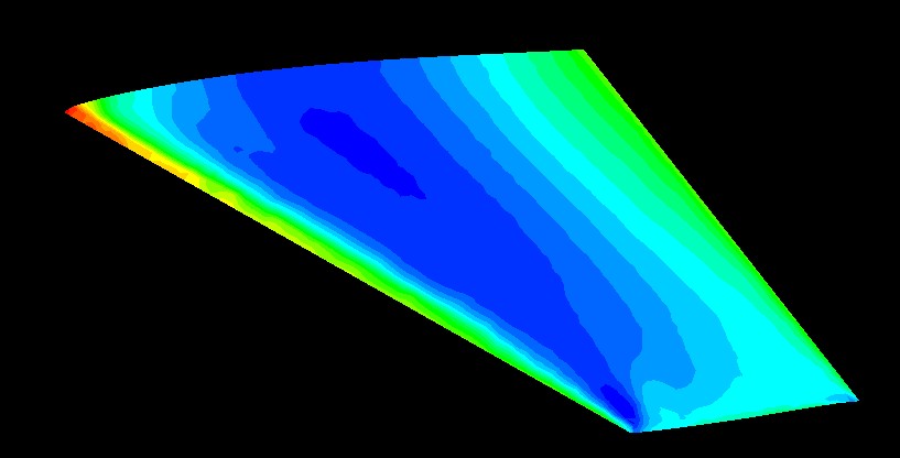

这是怎么了?
压力图
压力图

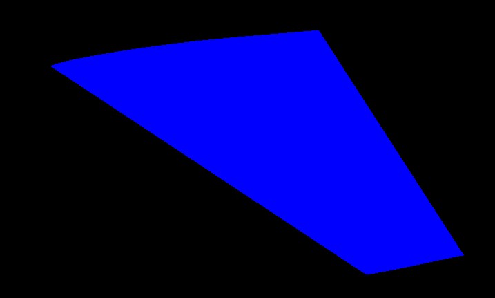

速度图
速度图
 楼主| 发表于 2011-5-10 18:26:35 | 显示全部楼层
请问这是计算的问题还是设置的问题啊?
发表于 2011-5-10 19:10:11 | 显示全部楼层
速度图也没看出什么问题呀。
 楼主| 发表于 2011-5-10 19:19:03 | 显示全部楼层
:L 不是这样的啊,这是一个速度了。。速度应该是有变化的???????
怎么能没有问题呢?
发表于 2011-5-10 19:24:27 | 显示全部楼层
图中一片蓝,没有任何其它信息,只能猜了——你显示的壁面速度,当然都等于零。
 楼主| 发表于 2011-5-10 19:29:52 | 显示全部楼层
嗯嗯,我才发现,我用的S-A算的,壁面肯定为零了,唉。。才上手啊,完全不明真相,谢谢哈
