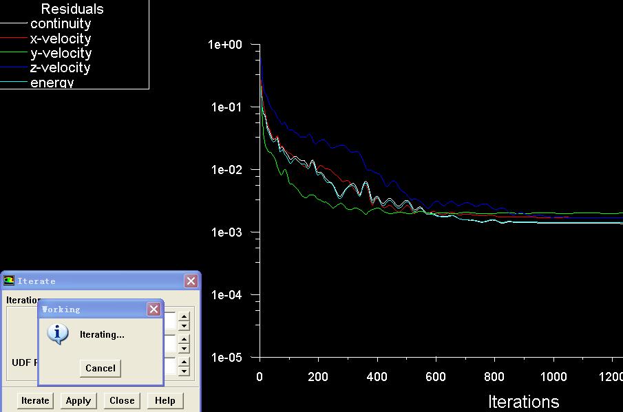

这个参数和收敛性的关系?
发表于 2011-5-9 13:42:10 | 显示全部楼层 |阅读模式
求。。。。。
发表于 2011-5-9 14:13:09 | 显示全部楼层
库朗数越大,收敛速度越快;但计算稳定性越差。
 楼主| 发表于 2011-5-9 14:29:57 | 显示全部楼层
谢谢。所谓计算稳定性和计算精度没关系对吧?
你看这个图,这种残插图都这样了,但是还是不收敛,应该怎么办?
发表于 2011-5-9 21:53:51 | 显示全部楼层
回复 3# 一坨 的帖子
判断计算是否收敛 完全看残差不太明智。
 楼主| 发表于 2011-5-10 08:08:00 | 显示全部楼层
可是我那几个参数太离谱了。。
原帖由 scorpiohu 于 2011-5-9 21:53 发表
判断计算是否收敛 完全看残差不太明智。
发表于 2011-5-10 10:54:11 | 显示全部楼层
回复 3# 一坨 的帖子
只看参差判断收敛是不太全面,应该监测一下其他参数有没有稳定,流量守恒没有。
