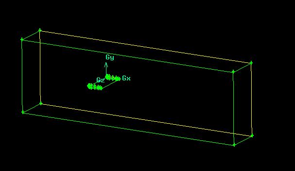

发表于 2011-5-2 21:08:01 | 显示全部楼层 |阅读模式
各位帮忙看看这种结构怎么画结构化网格?然后怎样设置左右面为非转动的周期性边界条件?我在gambit里link不了 在fluent里设置也提示错误。。各位帮个忙啊,这个结构化网格高了2天了。。质量总是不怎么高

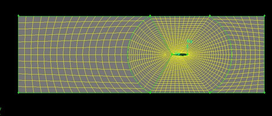

这样行不

发表于 2011-5-5 15:54:16 | 显示全部楼层
这个区域内的网格不太好,扭曲度太高了些,可以再琢磨一下分区位置

发表于 2011-5-10 10:58:15 | 显示全部楼层
spanwise怎么取呢?如果实际翼展很长呢。
对计算结果怎么影响,怎样修正呢?求教高手
发表于 2011-5-12 21:27:39 | 显示全部楼层
个人认为 你这个和二维没什么区别

发表于 2011-5-12 22:30:20 | 显示全部楼层
六楼画的很不错,实在不行你就直接用非结构的画出来。关键是你的要求高。
大的里面再画一个小的计算域,这样即提高的计算精度有提高了画网格速度以及成功率啊
