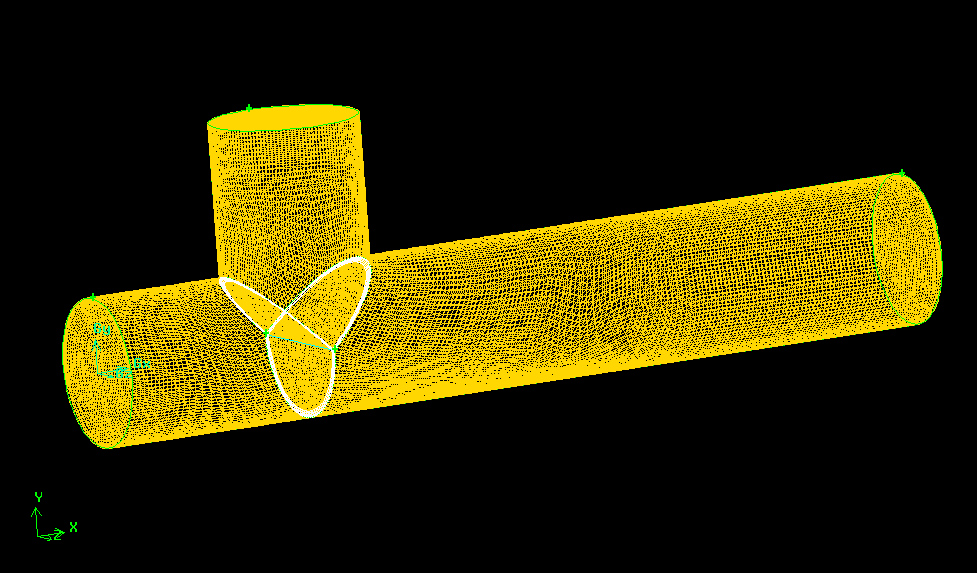

网格划分成这样,是不是不对啊?

将三通切成了三块,每块用了边界层,然后用cooper划分体网格,
在划分右端长管时,出现Mesh of volume volume.1 contains 16 inverted elements(negative volume)
这是说明网格不能用吗?
怎样才能把这个体给划分好啊?

发表于 2011-5-2 19:00:26
不能用。换一个切法。

发表于 2011-5-2 21:15:12
回复 2# xrs333 的帖子
那怎样的切法比较好?您能指个方向吗?

发表于 2011-5-4 09:50:08
你的切法没问题,但要先画中间三个公共面的网格,再cooper
