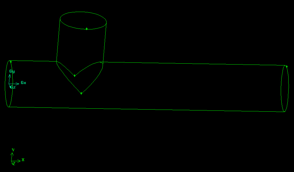

形状如下图,T型,管道直径都相等,D=350mm,横着的总长是L=6D=2100mm,两管子相交前的长度都是350mm,
模拟情况是:左边通入25m/s的空气,上面通入煤粉,假设煤粉为球形,直径为0.09mm,两者混合,并在后段充分发展混合,
1.这样的情况利用Gambit划分网格该怎么划分呀?我用Tet/Hybrid划分,给定尺寸15,划出网格有100多万,我的笔记本快承受不住了,该怎么划分才能划出数量少些,质量不错的网格呀?可以给出具体步骤吗,万分感谢!~~
2.进入fluent计算时,定义多相流模型为混合物模型,有滑移速度吗?边界条件该怎么设定呀?
各位高手帮帮忙~~~感激不尽!!!

这种三通的网格在论坛上已经出现过好几次了
你这个两根管得直径是不是一样啊

回复 5# joke057 的帖子
是一样的,
看过之前类似的,但貌似用ICEM CFD划分的,
能用Gambit直接划么?

发表于 2011-5-1 15:57:25
http://www.cfluid.com/bbs/viewthread.php?tid=79144&highlight=

发表于 2011-5-1 16:39:07
回复 7# joke057 的帖子
三通一般要怎么切呀?是用三个面把相交的地方切出来,然后变成四个体么?
如果要在gambit中给管道划分边界层,该在上面帖子的基础上怎么添加呀?

发表于 2011-5-1 20:10:23
我给你传个实例教程吧
这样讲也不清楚
建议你还是一步一步来
http://www.cfluid.com/bbs/viewthread.php?tid=104442&extra=page%3D1&frombbs=1
这里面有个三通的实例,涉及到边界层

发表于 2011-5-1 20:44:16
混合物模型没研究过
只研究过dpm
我建议你认真看帮助

发表于 2011-5-2 14:13:46
这样的问题定义为多相流模型对么?
xrs333
xrs333
11024
发表于 2011-5-2 18:52:25
是煤粉的气力输送吧,是多相流。如果煤粉体积分数较大的话(超过12%),就不适合用DPM。
