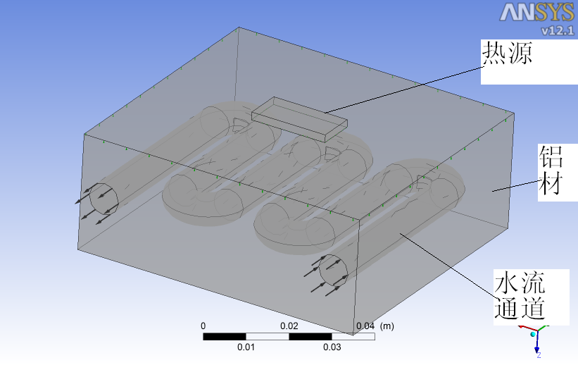

各位达人好,我在仿真一个水冷散热时遇到下列问题,温度分布不大对头,而且热源的功率变化是温度没有任何改变。
1.模型介绍
在铝材里挖空一个管道,上面贴一个发热元件,功率7500W/m3,共定义了三个区域,两个固体,一个流体为水;进口水速5米/秒,温度10摄氏度,一个出口,其他都是默认;
2.结果发现只有两个温度,一个是水温,一个是25度得散热部分和发热部分,没有任何梯度。
请问这样的仿真,边界条件我设置的对吗?查水的默认边界条件时,怎么孔道壁都是绝热的?水如何把热量传给散热片呢?
还有就是环境温度需要设置呢?
谢谢各位赐教,望勿见笑!

水与管壁的交界面,是水与铝材的对流换热,你是如何设置这里的边界条件的??看你的结果,应该是设置成heat flux=0了吧!
热量在铝材内部是导热,这个只要你设置了正确的材料,导热系数是固体的自然属性,这块应该没什么问题

你得设流固交接面吧?
