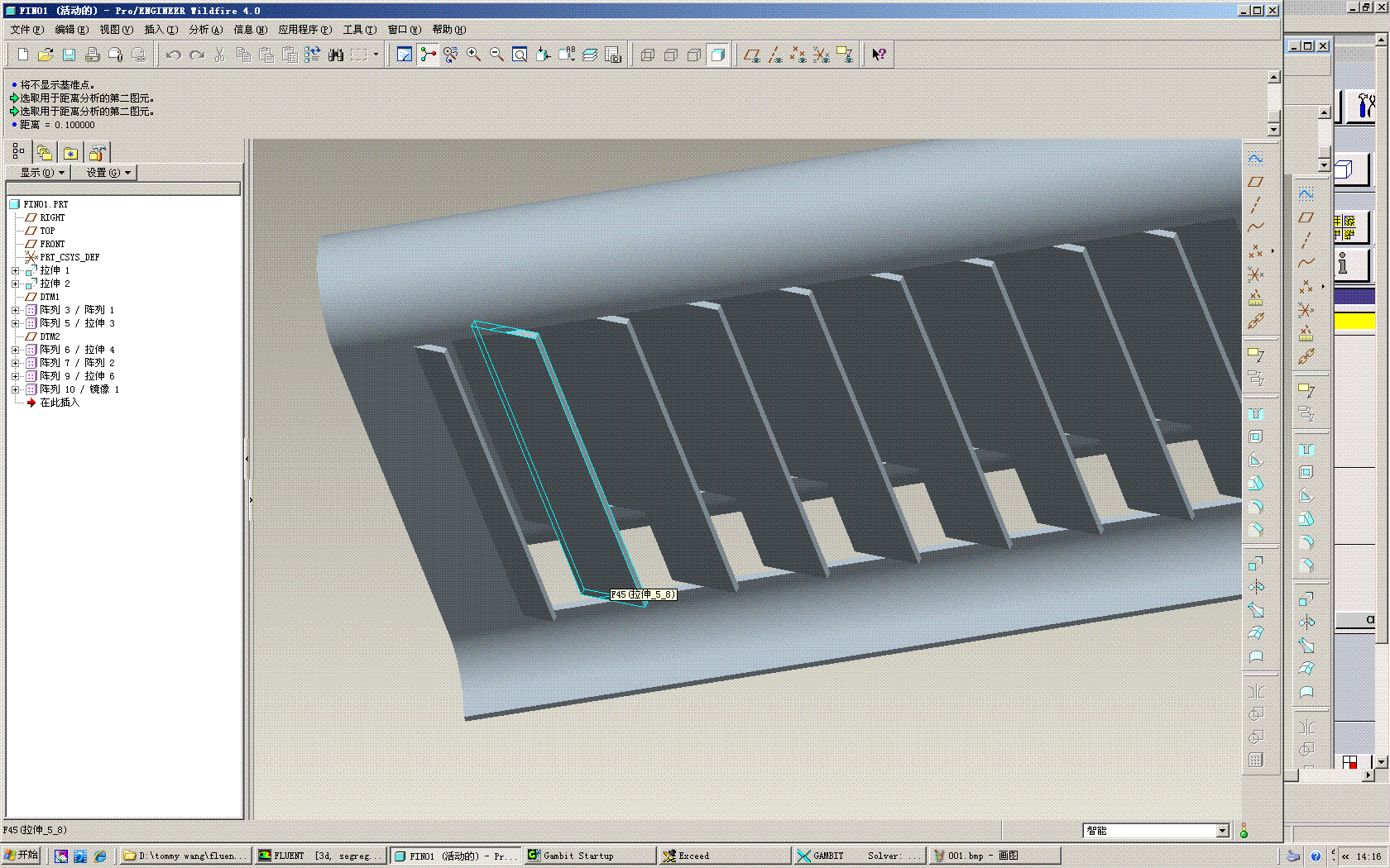

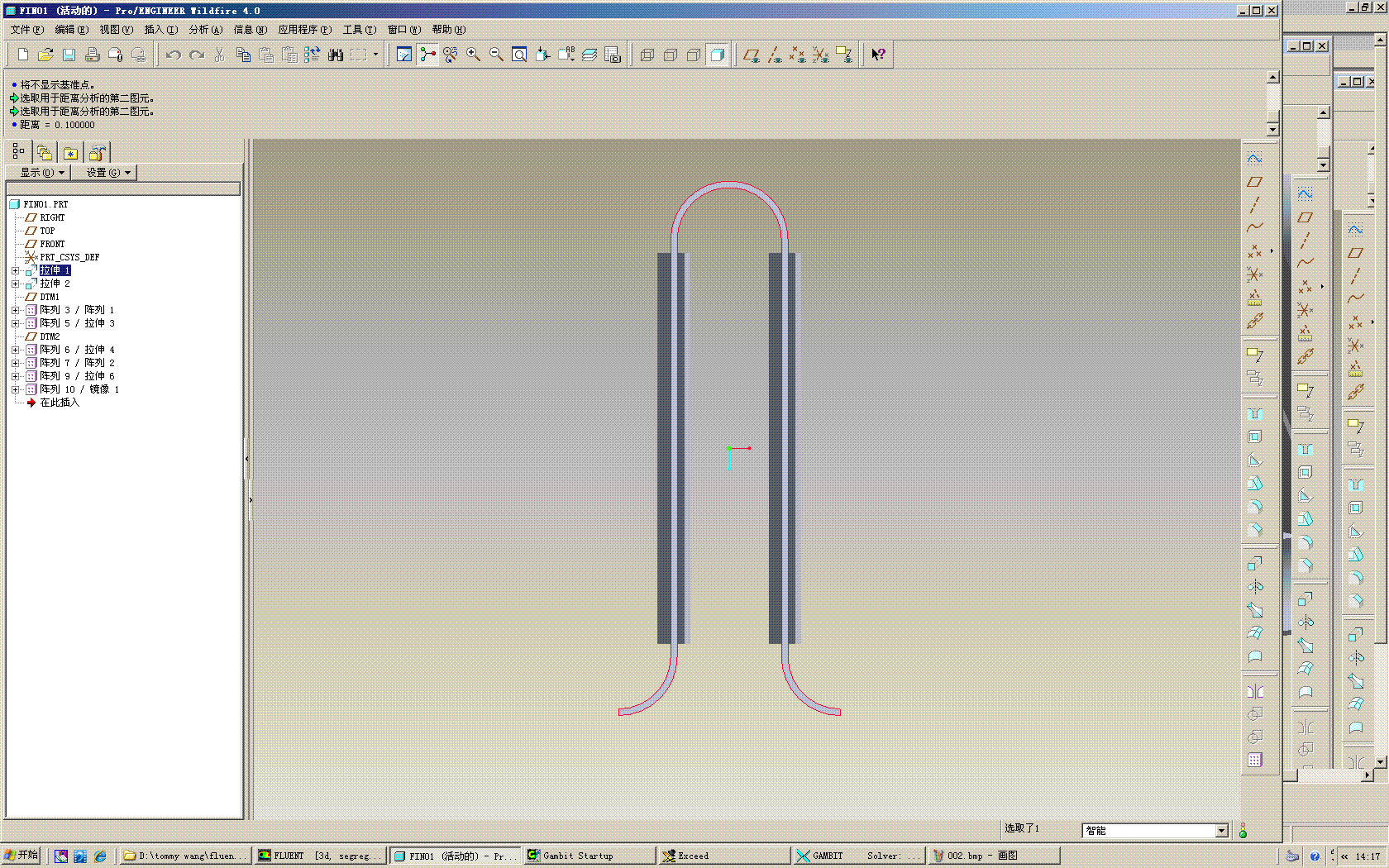

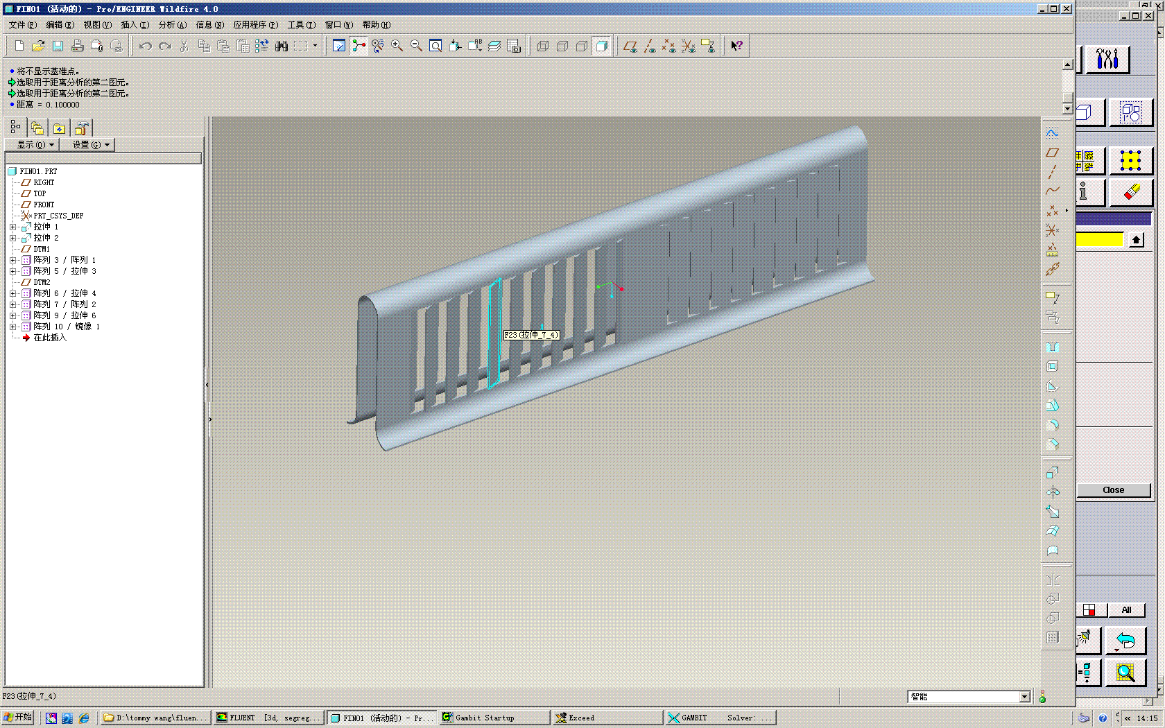

我在做一个汽车空调冷凝器的空气侧换热分析.
我首先从gambit中import别人用PROE建好的模型(注意:这个模型是翅片的实体模型,即固体部分),然后建一个大的长方体,用subtract的方法"提取"了流体部分的模型.
现在有两个疑问,望浪子兄点拨:
1 幸好这个翅片的外轮廓比较规则,可以用长方体减去固体的方法获取流体部分.如果要分析的是一个弯弯曲曲的风道,且内表面有很多类似凸包一样的东西.我该怎样尽量简单地建这个所谓的"长方体"呢,才可以得到流体部分呢?
2如下图,我这个网格划分该如何进行呢?

发表于 2011-4-29 10:41:13 | 显示全部楼层
看了一下,说以下几点:
1、风道是什么样就画什么样,至于凸包之类的怎么建模,去问专业出图人员,我半路出家,只会用proe画一些简单的曲面三维结构,复杂的搞不定;
2、先不谈网格,你这个模型建立的有些问题吧?翅片开窗的地方是一些扭曲的曲面连接,而不是直接开缝断开,如下图:
3、你的机器能力如何?如果不能计算300万以上的网格,整个百叶窗翅片的网格你就甭划了;可以考虑利用周期性和对称性划四分之一,计算量会缩减至原来的25%左右;
4、空气侧的换热分析的话,你这么建模,扁管与翅片接触的地方(蓝色部分)热边界不太好给啊?当然,你这么做也是无奈之举,毕竟,考虑扁管内部流动的话,相变要写udf,还牵涉流固耦合,网格数也是个天文数字。

 楼主| 发表于 2011-4-29 11:22:45 | 显示全部楼层
原帖由 浪子轻狂 于 2011-4-29 10:41 发表
看了一下,说以下几点:
2、先不谈网格,你这个模型建立的有些问题吧? ...
一一回复如下:
1,可能是我没说清楚.我并不是说用PROE如何建复杂流体的模型.而是说,一般我们做CFD的人员,得到的原始模型是实体模型,首先一个任务就是提取流体部分.简单的想法就是除去固定的部分就是流体存在的地方,所以才想到用"减"的思路。见上图,PROE模型是需求方给的,而后面的GAMBIT模型是我“减”过后的流体部分。
2,翅片是有一个倾斜角度,如24度,所以交界处会看到扭曲的线,应该是正常的。
3、我画的是换热器的一个单元的模型,当然这个模型应该用周期性边界和对称边界,还可以简化的。我这个机器是一小工作站,4G内存,能力一般。
4、扁管没画出来,因为壁厚小,我忽略了导热问题。晚点我发个实物照片。你一看就明白了。
[ 本帖最后由 wq_0805 于 2011-4-29 14:35 编辑 ]

发表于 2011-4-29 14:39:49 | 显示全部楼层
你没认真看我说的第二条,不用看实物图,这个东西我太熟悉了,开窗的地方,翅片端部有扭曲的连接才是对的,你这个模型图中翅片端部断开了。

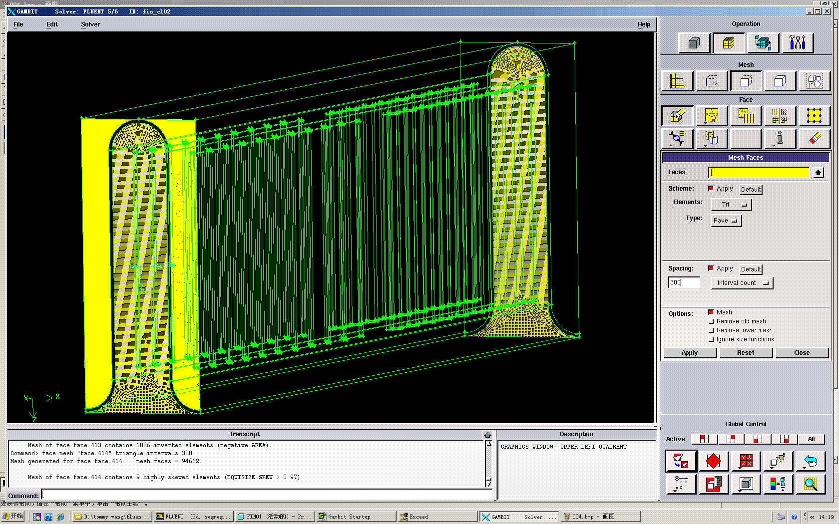

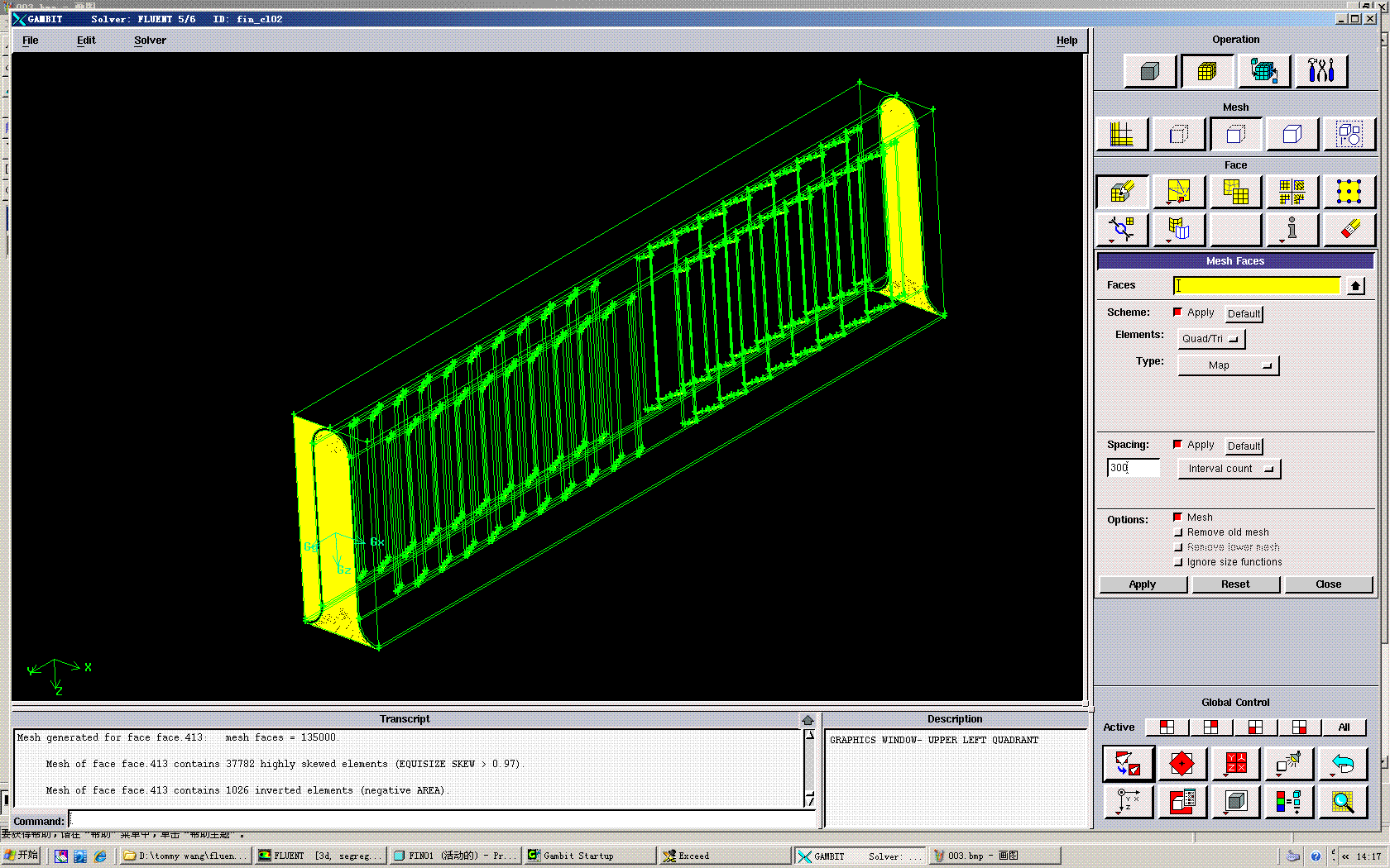

 楼主| 发表于 2011-5-5 16:35:17 | 显示全部楼层
原帖由 xrs333 于 2011-5-1 09:53 发表
应该仅取包含一个翅片的单元段为计算域,进行换热器参数优化。
我是取的一个单元段(类似于正弦曲线的一个周期)来研究的,然后设置周期性边界条件(沿最长的那个方向),另外两个方向准备设置成symm,这样我就可以研究三个周期的翅片的流场和换热了.
现在最郁闷的是,网格划分.我也成功地用TGRID划分成功了网格.但是结果很不理想,非常粗糙.本身我这个模拟的重点就是想看开窗翅片对流场的影响,网格尺寸用得太大肯定不能精确模拟.
XRS333兄,你看看我这个模型是否有问题呢?我觉得是没错的.///
另外,能否帮忙划分一下这个网格,或者给个思路.

发表于 2011-5-6 09:34:07 | 显示全部楼层
你这个还没到讨论如何划网格的时候吧,既然是考虑空气侧换热,翅片的热走哪里来的?扁管从两端向翅片中间传热,起码要连扁管壁画出来一部分,然后给个热边界吧,你连扁管壁都没划,你的热边界如何给的?整个翅片段给个恒温?

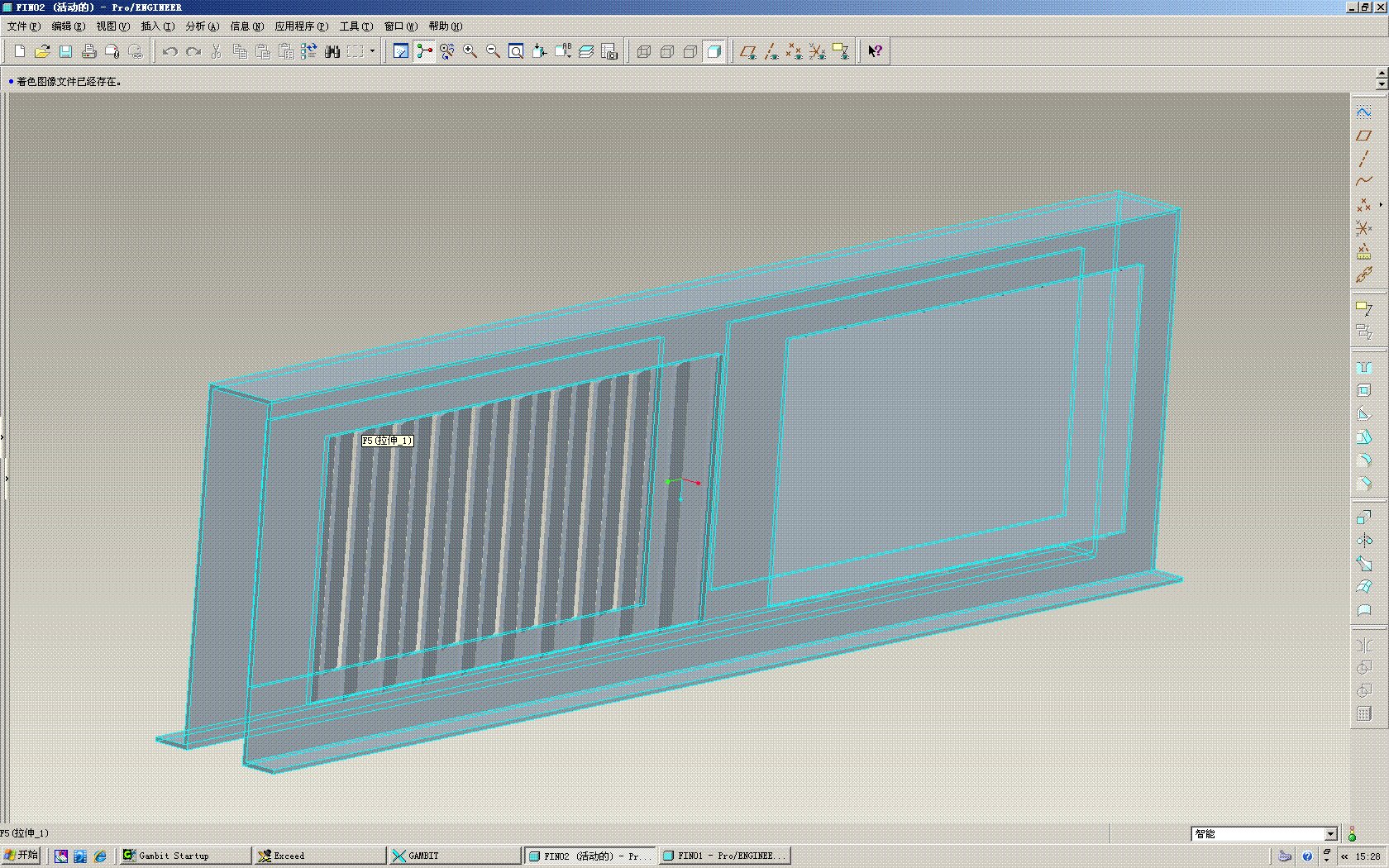

 楼主| 发表于 2011-5-11 14:13:45 | 显示全部楼层
原帖由 浪子轻狂 于 2011-5-6 09:34 发表
你这个还没到讨论如何划网格的时候吧,既然是考虑空气侧换热,翅片的热走哪里来的?扁管从两端向翅片中间传热,起码要连扁管壁画出来一部分,然后给个热边界吧,你连扁管壁都没划,你的热边界如何给的?整个翅片段给 ...
为解决尖角处的网格划分,已经对模型进行了一些修改,见下图.
提醒的一点是,DBS文件是两个体,分别是solid和fluid,主要是想耦合起来,综合考虑对流换热和翅片本身的导热.
对于这个模型,浪子能否给出你划分的思路?split来split去总有些问题,很无奈,,,,,
至于浪子在12楼提到的热边界的问题,打算这样设定:
1.在顶面和底面给出恒温条件,以表示与扁管内的换热--无奈之选.
2.在模型的前后面设置periodic
3.在翅片表面设置成coupled,以表示外侧的空气与翅片的对流
4.在模型的左右面设置成symmery.
附BS文件
