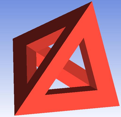

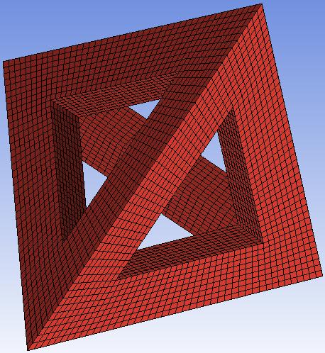

一个掏空的三棱锥网格,icem CFD可以这么划
[ 本帖最后由 浪子轻狂 于 2011-4-28 08:38 编辑 ]
icem cfd.rar
66.61 KB, 下载次数: 223

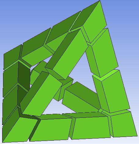

发表于 2011-4-28 16:52:34 | 显示全部楼层
浪子大哥,
如果这个模型本身是一个体,那按照你这样split了以后,是不是意味着会产生很多的interface面?
 楼主| 发表于 2011-4-28 17:54:19 | 显示全部楼层
这只是拓扑结构的分割,而不是实体的分割,不会有interface面

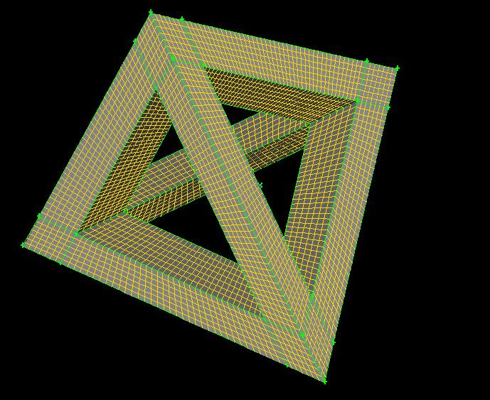

发表于 2011-4-29 09:08:32 | 显示全部楼层
根据浪子哥的分块思路,用gambit划了一个
