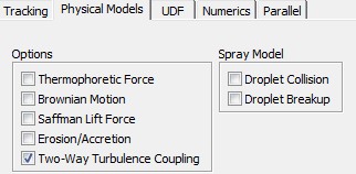

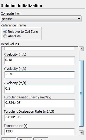

网格划分后 最小网格尺寸10mm,阳极底部距逃逸面(阳极顶部粉色区域)400mm,考虑重力场,粒子喷射时间足够长end time =40s,初始化(如下图)后,颗粒受力物理模型中仅考虑了Two-Way Turbulence Coupling ,模型中离阳极较近的面及其右侧面是对称边界条件,另外两个侧壁为回弹的wall,reflect条件,顶面是escape边界,底部也是reflect, 采用了两种求解方式:(稳态追踪方式下发现max.num设大了也会出现incomplete或计算很缓慢)

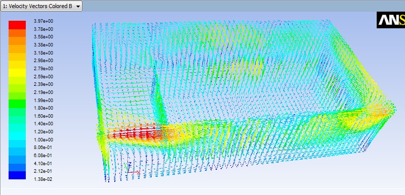

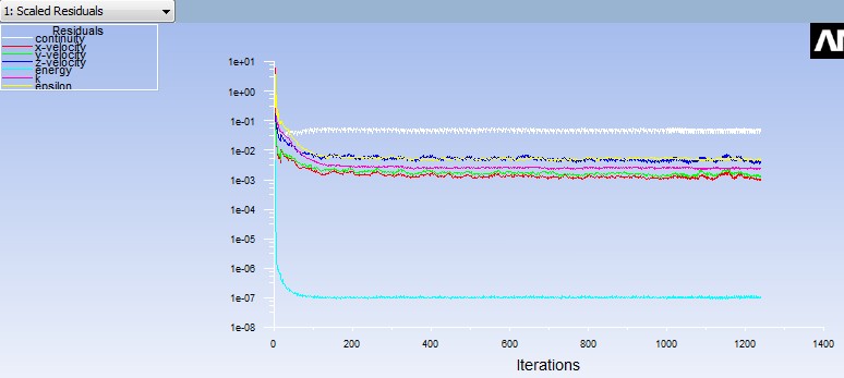

1.连续相残差很难收敛,在1e-2到1e-3间震荡,调整松弛因子后仍有这种现象,网格全是结构化网格,检查质量时都比较好;

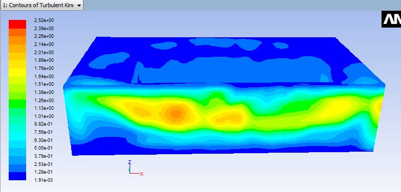

2.湍流云图显示结果和文献差异较大,速度矢量图显示流场速度最高达3m/s ,文献中最大在0.4m/s附近,不知哪些设置上出了问题

2.前1000步手动停止查看结果同A中情况一样,部分区域湍流云图(Turbulent Kinetic Energy)和速度矢量图有问题
