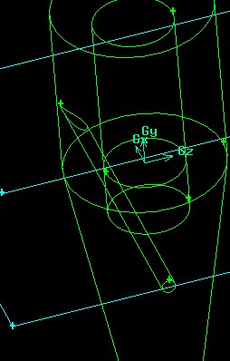

我在做毕业设计的时候遇到一个严重问题
两圆柱体正交切向相连,其中一个为筒体,另一为管路
接口为切向入口,管路网格划分各种不成功……求高人指导!!
再次感谢!!

liyier14
liyier14
18
发表于 2011-4-21 13:11:23
回复 2# cuimin126 的帖子
我遇到的问题是根本划分不上,总是出错误
貌似和分割划分区域无关

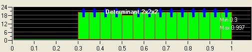

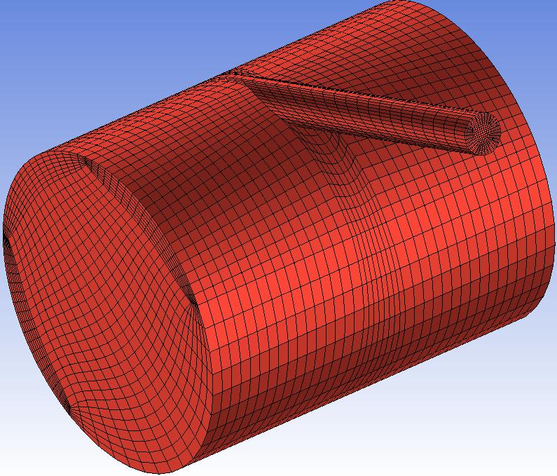

发表于 2011-4-27 10:36:32
还是可以划的吧,自己建模画了一个类似的结构,尖角部分网格质量不算很好,相切部分你做做“手脚”会好不少,这种尖角部分做个合理的几何处理工程上还是允许的吧。
