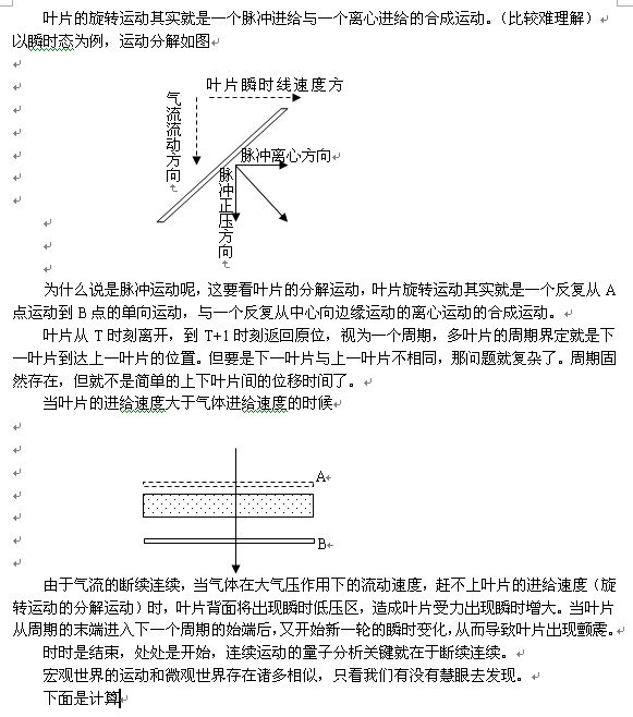

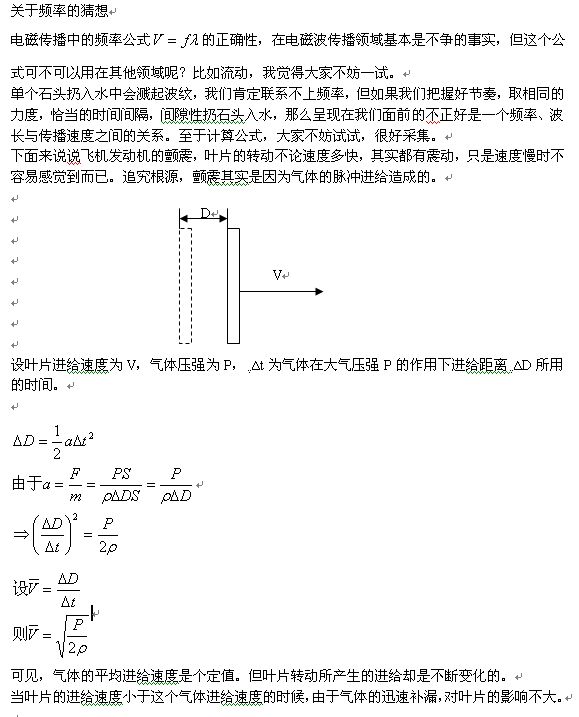

叶片的颤震是不是只有在变速的时候才有?
高速时,速度稳定后有没有?
告诉我,我帮你写个公式。
[ 本帖最后由 至尊仙 于 2011-4-19 22:35 编辑 ]
 楼主| 发表于 2011-4-19 22:36:57 | 显示全部楼层
回复 3# 至尊仙 的帖子
你说的是共振。颤振是流固耦合的结果。那里都会发生。应该是速度越高,危害越大。

发表于 2011-4-20 19:53:51 | 显示全部楼层
回复 7# 通流 的帖子
又回归到相似和相对的问题上了,你要对古人说我动你不动,相对来说就是你动我不动,估计没有一个古人不会认为你不是疯子。
古人重相似,而今天只认相对,何解?同理。
那个公式你不妨验证验证,是不是进气速度到200米/秒的左右的时候,颤震开始明显了。
后解待续。。。。。。。。。。。。
