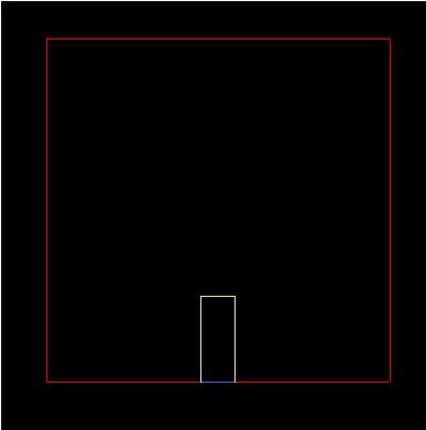

最近想做一个排气管在大气中散热的模拟,但是不知道边界条件应该怎么设置,请大家看看这样做行不行,多提宝贵意见!

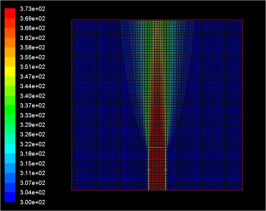

建模如图所示,排气管为25*10厘米,取外界1*1米的空间,热气从排气管底部进入,经过interface流入外部空间,排气管壁面与外部空气为耦合边界条件,如图1所示。现在的问题是外部空气的壁面条件怎么设置,开始我设置为outflow,在稳态计算条件下迭代,发现无法收敛,而且每一步都有reversed flow,最后结果如图2所示,每个点温度几乎都一样。

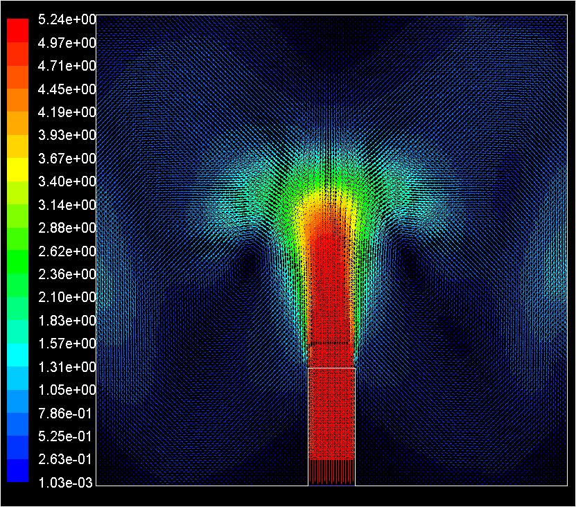

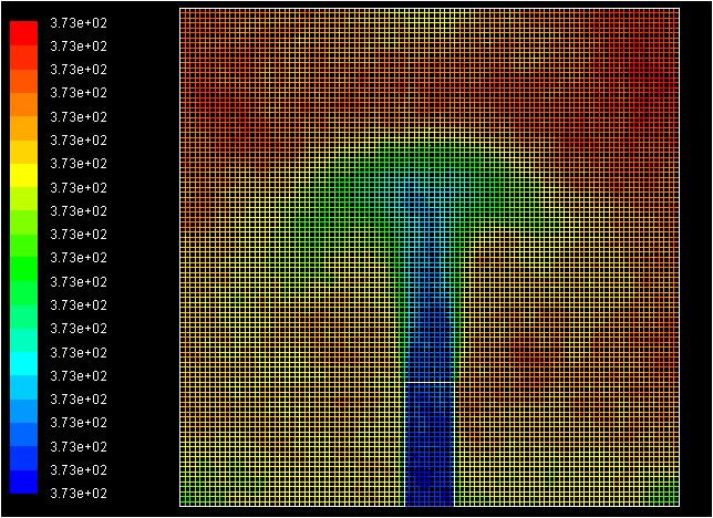

后来把周围的壁面改成压力出口,经过几百步迭代后能收敛,但是也是每一步都有reversed flow,最后温度结果如图3所示,速度矢量图如图4所示,请问这个结果可信吗?

 楼主| 发表于 2011-4-19 09:17:23 | 显示全部楼层
图3
这是压力出口的温度结果
 楼主| 发表于 2011-4-19 09:17:59 | 显示全部楼层
图4
这是压力出口的速度图
