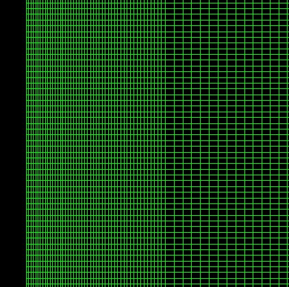

这个网格是不是有问题,过渡时,网格尺寸相差太大吗,(注:边壁需要边界层加密)

最好保证网格变化的地方的比例不大于1.2/1
