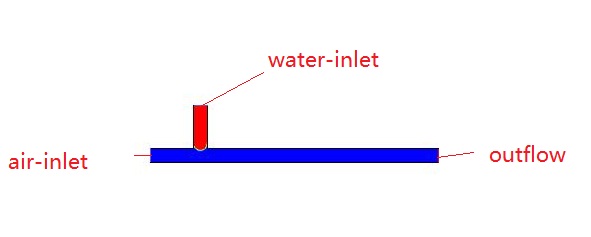

请问这个用udf能否实现?

发表于 2011-4-12 19:59:39
(1) 边界类型如图, 初始条件为管道内充满气体
(2) air-inlet的介质为95%的O2 和5%的CO2的混合物,water-inlet为水,本例模拟气体CO2被水吸收的过程;
(3) 两相互不相容,选用VOF模型+species transport对过程模拟
想问下,能不能用udf找到两相界面,从而模拟实现吸收过程的模拟。
ayeelan
ayeelan
32
发表于 2011-4-15 16:46:38
回复 1# jesseliuxl 的帖子
问下这个吸收量是要自己写自定义标量方程么?
