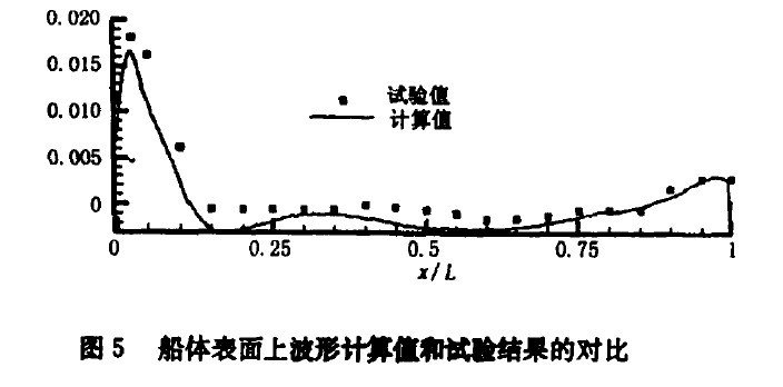

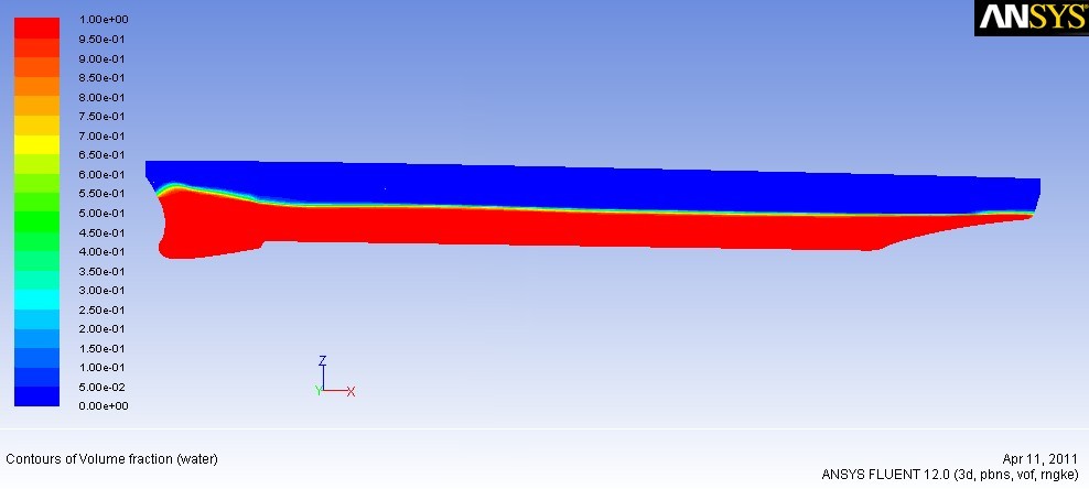

怎么得出船体表面的波高图
图1是我得出的contours
图2是我想得到的结果!!
非常感谢

先做一个phase的等值面,如果是二维,直接在plot>x-y plot下边自己选相应的选项应该没有问题了吧;如果是三维,做一个坐标等值面,通过前一个面,实际上生成一条相交的线,去plotv>x-y plot下边进行相应处理。

在船壳的surface上做一个等坐标值iso-surface,得到一条线,在此线上做xy-plot。
