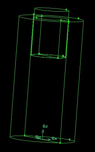

在gambit中用面分割体时出现下面的警告 影响网格质量 和计算精度么?Warn:connected geometry may be imprinted by requested operation 有图 希望得到真相 先谢谢各位···

这个是你用一个体去切一个相连的两个体中的一个,就会有这种情况,对计算影响不大
