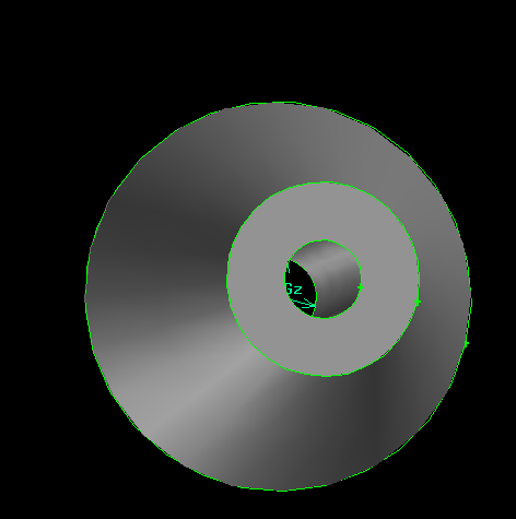

可以用gambit画一个圆锥管,然后在上面打垂直于锥面的孔吗
发表于 2011-4-4 16:47:12 | 显示全部楼层 |阅读模式
发表于 2011-4-5 08:25:21 | 显示全部楼层
当然可以 很简单
发表于 2011-4-5 09:30:23 | 显示全部楼层
是不是这样的啊?应该是用布尔运算吧~~
 楼主| 发表于 2011-4-5 09:32:34 | 显示全部楼层
回复 3# pinksuper 的帖子
在斜面上打孔

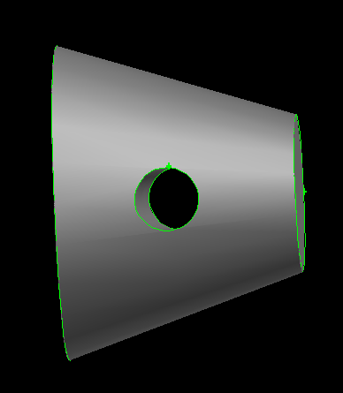

发表于 2011-4-5 09:41:06 | 显示全部楼层
回复 4# zjh335 的帖子
这样么?
 楼主| 发表于 2011-4-5 09:47:14 | 显示全部楼层
回复 5# pinksuper 的帖子
你画的好像不是和斜面垂直的
 楼主| 发表于 2011-4-5 10:05:25 | 显示全部楼层
回复 2# hhucy 的帖子
别总是说简单,你帮我画一下吧
发表于 2011-4-5 10:14:28 | 显示全部楼层
回复 7# zjh335 的帖子
这样?左边垂直了,右边也要么?

发表于 2011-4-11 15:51:27 | 显示全部楼层
建立局部坐标系

发表于 2012-10-29 21:23:44 | 显示全部楼层
回复 1# zjh335 的帖子
很简单,把坐标移至母线上,然后将坐标旋转至垂直母线,最后在需要的位置打孔就行了,要学会灵活的运用坐标系
