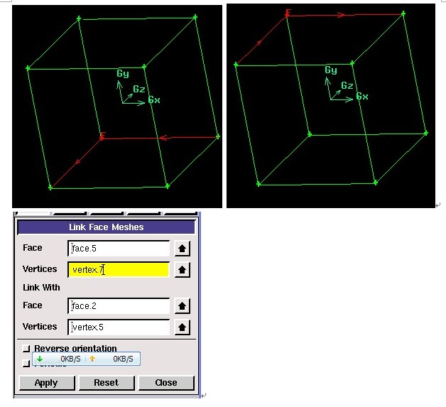

请教各位大侠们,Gambit设置面坚固链接时怎么修改方向啊?我没有选Reverse orientation,为什么两个面的方向还是不一样啊?
FLUENT导入mesh文件,在初始化时,出现Warning: Attempted to correct face handedness of 14 faces out of total 54237 faces on zone 12,这个又是什么意思呢?我该怎么做呢?

就因为你没有选Reverse orientation,所以两个面的方向不一样。你link了有什么目的,做周期性边界还是?事实上,link功能我自从学会了以后,就从来没在划网格时使用过。
提示的意思大概是:fluent在尝试改变区域12中14个面的方向吧。

谢谢浪子,我是做周期性边界,上面的图是我随便画的,来说明一下我碰到的问题。
发表于 2011-4-1 21:36:17 | 显示全部楼层
如果做周期的话,没必要link,只要保证两个面上的节点分布一样就行了,画好网格,先在gambit中设置为wall,然后导入fluent修改为periodic即可。
