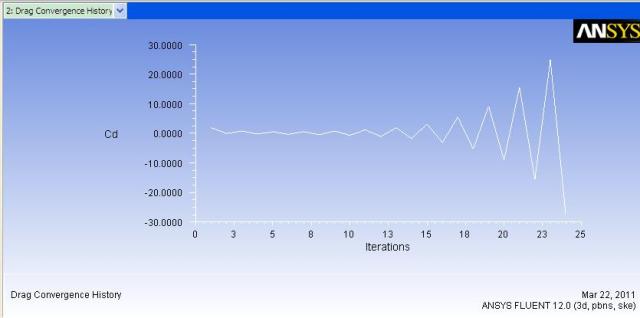

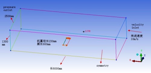

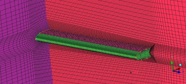

机翼弦长230mm,展长800mm,Re=20万,来流10m/s,用过k-e模型和S-A,可升力阻力都不收敛。是计算域太小了吗?还是设置有问题,麻烦大家看看,谢谢!

发表于 2011-3-25 11:57:24 | 显示全部楼层
好像一般远场的距离至少为模型弦长的20倍
 楼主| 发表于 2011-3-25 13:29:36 | 显示全部楼层
指的是x方向的,对吧?
那高度方向也是厚度的20倍,宽度是展长的20倍吗?
这样网格量就要很大了
发表于 2011-3-25 13:35:55 | 显示全部楼层
不妨按风洞实验条件进行数值计算,也好与实验值对照,验证模型。
 楼主| 发表于 2011-3-25 14:37:03 | 显示全部楼层
原帖由 xrs333 于 2011-3-25 13:35 发表
那流场的边界就更小了,现在遇到的问题是不知道所用的湍流模型,边界条件对不对。之前用同样的模型算过2维的(用的是压力远场边界),可以得到收敛的结果,到3维时,结果不收敛。是边界的问题吗?fluent中没有自由滑移壁,除了一个速度入口,一个压力出口,一个对称面,其他3个面用对称壁合理吗?
发表于 2011-10-15 05:15:49 | 显示全部楼层
您的这个要算一个低雷诺模拟的的了。上下都用symmetry,应该不合适。如果气流有迎角的话,那不就不对了吗?流动都不能穿过去。你二维的既然有算过,应该知道用velocity inlet就是可以的。
算低雷诺数的问题,以及你选用的湍流模型,你需要检查一下Yplus值,如果这个值和模型设计的时候的值对不上的话,就是不当的使用。SA的话,把网格做到3以下,我一般都做到1一下。kepsilon的话,使用了wall function,应该是30和100之间。
因此你的网格要加密。从图上看,正交性也不太好。你用ICEM做的吧,再改改。
边界条件要对。特别是湍流那项。低雷诺数的仿真对于freestream turbulence intensity敏感的,湍流模型也是敏感的。
保证速度场的模拟是对的,检查一下velocity contour
发表于 2011-10-15 07:56:03 | 显示全部楼层
"在流场内的流动及边界形状具有镜像对称性时,可以在计算中设定使用对称边界条件",你的流场整体不具有对称性,为什么使用对称边界?
