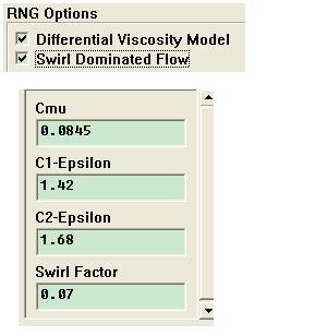

在RNG k-e模型中,有两个选项设置:Differential Viscosity Model 和Swirl Dominated Flow,想知道一些对于轴流风扇的计算,在设置这两个选项的时候,对于第一项的说明是关于如何在高雷诺数及低雷诺数下对其的选择,而第二项是对旋转流的考虑,考虑了计算因子as,说是在微小的旋转扰动下设为0.07,而在强扰动下设置值要更大一些,但是具体多少没说,想问一下那么在计算轴流风扇的流场时,例如空调的室外机的模型中,如何考虑这两个选项呢,是两个都加还是只选择其中一个,如果选择了Swirl这个选项,那更大的as值应该设为多少呢?
