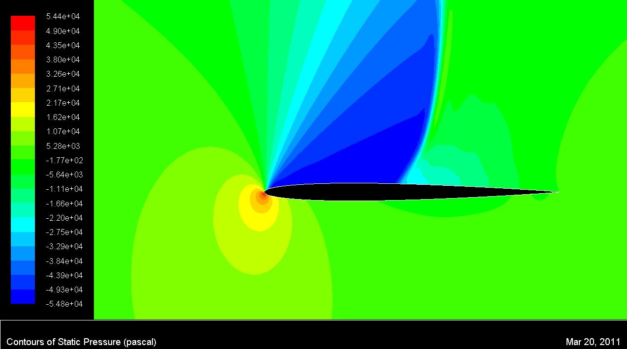

一直不明白一个问题,为什么在马赫数达到临界马赫数以后会有波阻,从压强分布来看,产生了局部激波应该是前段压强小,后端压强大,为什么会产生一个阻力呢?
用FLUENT软件分析,马赫数0.8,攻角四度,结果不出我所料,我还是不明白前段压强小后端压强大,为什么会产生一个阻力?

压差阻力呗,你这个数据可不可以给我?
