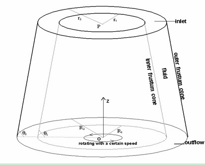

一反应器(如图),上端标注为inlet(只是标注而已,不一定是入口),下端标注为outlet(只是标注而已,不一定是出口),内筒是转子,外筒固定,流体介于内外筒之间。
现在,想把整个反应器完全浸入水中(即上端inlet的上方也充满水,下端outflow的下方也充满水),让内筒以一定的角速度旋转,要观察内外筒之间的流体是从上端口流出,还是从下端口流出?
但不清楚上下端的两个口该如何设置边界条件,pressure-outflow?pressure-inlet?还是直接outflow?
恳请高手指点!

都不是。
重新考虑计算域。

你指出的那两个地方,你都不知道是进还是出,如何进,如何出,你能给出边界条件吗?能作为边界吗?
那里的流动只能是解出来的。

都给成进口,是可以计算的。不过,就像xrs333说的,这样的给法,算出来的不会准。可能定性的看看流动还可以。
原因是不管怎么设,进出口边界条件是在流动没有曲率的基础上做的。对于你的情况,流体很可能就在进口或者出口转弯。所以,要做的像样一点,就得扩大计算域。

感谢版主的回复 是说得把外部的水都考虑进去吗? 这样来扩大计算域 而这上下两个口不应该设置为边界条件

合理的选取计算域要在对于流动现象有个基本的认识的基础上才能做出。对于你的问题,我一下子想不明白流动会是什么样的。所以,到底怎么取,我也不知道。我要是你的话,先算个轴对称的流场。进口向外扩成半径至少为1.5个内外环距离的圆。出口也可以是一样的。算出来看看。
因为内环再转,三元流动可能会不稳定。也就是,流场是三维的,不是轴对称的,而且还是非定常的。
