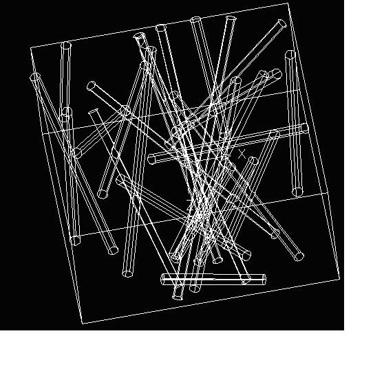

各位大侠好,模型为纤维过滤模型,四方体尺寸200*200*100,纤维(即图中所示圆柱)直径8。对于模型,先是将所有纤维并集生成一个实体,然后用外面的四方体差集这个实体,这样就变成一个有厚度的实体的。但是对于这个实体的网格网格划分,绞尽脑汁也没有办法完成,先将前期做的工作做一个简单说明:(本人一向对软件应用方面比较迟钝,也是接触gambit不多时)
1.直径用四面体网格,tgrid划分,总是提示有些面不能划分,失败;有时还提示体网格有比较高的扭曲。
2.进行网格加密,处理了边,面,在画体网格时提示the face mesh are not too large in areas of small gaps,失败,还考虑过分区,不够我这模型实在是太不规则,由于有些圆柱是交叉的,造成很多狭缝,都不知道从哪里下手。
来来回回折腾了个把星期,要不是画不出来,要不是质量很差,由于这是我的毕业论文需要用到的,所以特别紧急,跪求来往的各位大侠,给予指点,怎么才能将网格质量提高!11不胜感激!QQ:87136818

做的事非织造布的模型, 计算流场,现在就是网格怎么都画不好,尤其是面与面之间的狭缝总是提示高曲率,不知道有什么好的办法可以改善,

我是在fluent计算流场,在gambit中画网格(icemt听说学习周期长,所以没接触),现在就是圆柱比较多的情况下, 网格质量很差,总是提示存在很多高曲率的地方,不知道怎么提高
