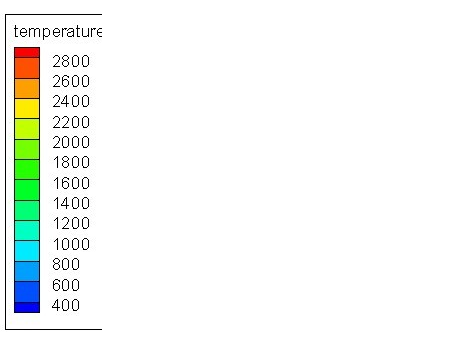

FLUENT文件导里,为什么只有图,没有这个阿?怎么才能让他和到的图一起出现呢

contour->more->Legend->Show Contour Legend

楼主想问的是fluent还是tecplot

回复 2# 凌白日 的帖子
谢谢,明白了啊
