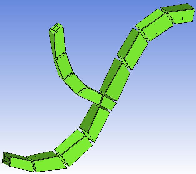

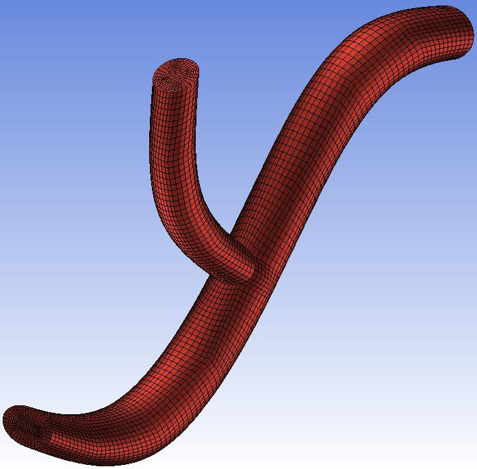

发表于 2011-3-9 10:38:23 | 显示全部楼层
gambit中也可以画,但比较麻烦,用icem CFD画了一个,网格节点没有仔细调整,有兴趣的可以再修整一下。压缩包里是tin和block文件。

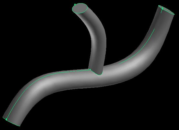

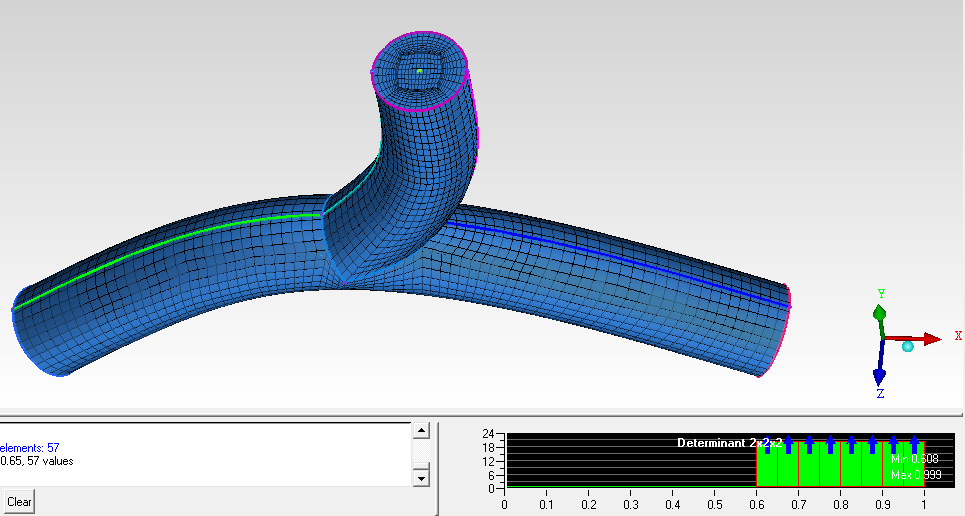

发表于 2012-2-19 12:01:49 | 显示全部楼层
我也传一个,可能模型不是完全一样,这个模型用2D块扫描可以生成体网格吗?
