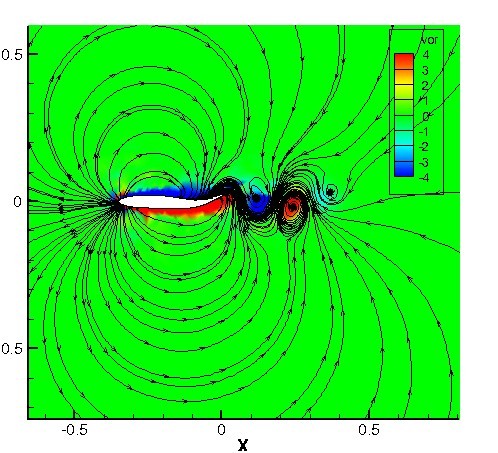

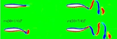

我前段时间做的鱼体游动的仿真,但是做出来之后我发现我的涡量云图没有别人做的平滑和漂亮,不知道是哪里错了,我用的动网格是非结构网格,不知道是不是网格的原因,请高人指点!谢谢了

也许是计算的问题,也许是后处理的问题。得一点一点查。

诚心请问一下,附件1的图是怎么画的呀??? 一直想得到这个图

就是在tecplot 里做的

我在Tecplot里面怎么都捣腾不出来呢??
是用Slice切面做的涡量图??涡量的计算公式是自己定义的还是直接用Tecplot内带定义的涡量图啊??

我那个是自己输入的公式 计算涡量的方法:在Tecplot 中绘制涡量云图:
进入 Tecplot, 在 Data->Alter->Specify Equations 中的 Equations 中加入: {vor}=ddx(v)-ddy(u) 试一下吧!
