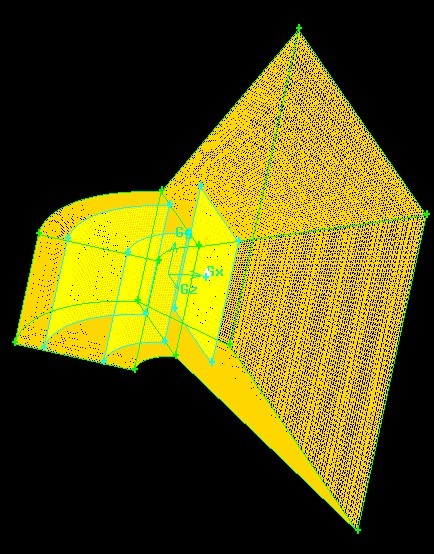

如图,将弯头作为一个体,喇叭口作为一个体,在弯头及喇叭口内布设几块导流板,作为三个面,网格也划分完成,并手动将导流板的边界条件设为WALL,但导入Fluent中总是提示Skipping zone wall (not referenced by grid)。试了好多次还是解决不了,请问大家是什么原因?

应该用代表导流板的几个面将代表流道的体切开,然后划分网格,并将代表导流板的面设为wall类型的边界条件。
我还想说的是这个模型流动进、出口很难给边界条件。

多谢大侠!感激!
