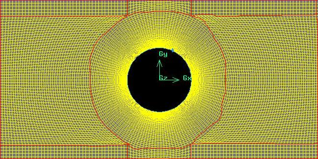

本人刚刚接触fluent
请问:用gambit如何分区划分网格?如何对网格进行加密操作呀?

发表于 2011-3-2 11:33:54
分块
加密一般有两种方法,1 局部细化 2 尺寸函数 SF

发表于 2011-3-2 15:06:06
分块是要分出两个区域,并且分别划分网格吧?那连接便捷的地方节点能够自动对齐吗?

发表于 2011-3-2 15:46:09
还是上图看的直接,很多事,说半天不如比划两分钟。

发表于 2011-3-2 16:29:30
C:\Documents and Settings\Administrator\桌面\截图00.jpeg

发表于 2011-3-2 16:31:10
请问:上面的那个图应该是分区画的吧?要不然怎么中间的那个圆的网格怎么会如此规则?

发表于 2011-3-2 16:45:11
如果用gambit,这个显然是要分区的,结构简单,分区也很容易。

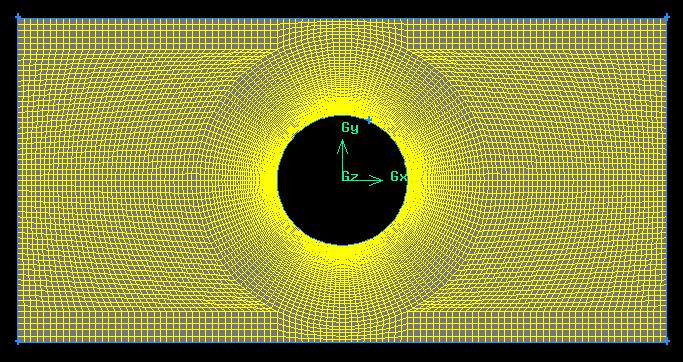

发表于 2011-3-3 16:34:48
回复 8# liuyangsuper1 的帖子
分区如下图。
