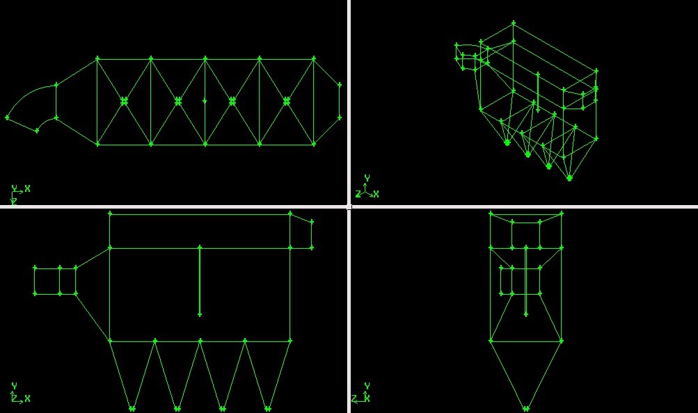

    大家好。我用Gambit建立了一个带弯头袋式除尘器的模型,意在用FLUENT软件计算其内部速度场的情况,并通过添加导流板和气流分布板等措施优化其内部的气流分布情况,模型如图所示。(如图片无法显示请查看附件,多谢各位)我将除尘器分成了几个体,其中最前端的弯头为一个体,进口喇叭为一个体,过滤室(有滤袋的室)为一个体,上部净气室和出口喇叭为一个体,下部4个灰斗为4个体,共2280条滤袋,每条滤袋为一个体(此处简化,只做一条滤袋),模型我是用CAD做的,导入Gambit后我先用connect face命令将多余的面删除,后用split命令将滤袋口与上部净气室联通的部分分开,但在后续划分网格时遇到了麻烦。前端弯头,进口喇叭及灰斗区域划分没有问题,但划分好滤袋网格后,再用非结构网格划分过滤室和净气室部分后输出mesh文件,提示error:the mesh on face10(即袋口所在的面)is used by more than two volumes.such meshes could not be exported.后来我将过滤室和净气室合为一个体进行处理,划分后的网格可以输出并导入Fluent,但与袋口连接的面被当作了联通区域,及时手动将其设为WALL也没有用。
    并且滤袋部分我想设为多孔跳跃边界条件,但导入Fluent后总是提示cannot change bag to poros-jump because there is only one adjacent cell thread.请问大家该怎么处理。
    我已经卡在这个地方20多天了,一直没有进展,并且也没有师兄带我,老板也不是太明白这块。毕业在即,真的很急呀。希望大家能帮助我。谢谢。
