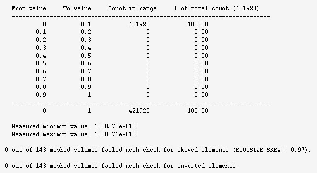

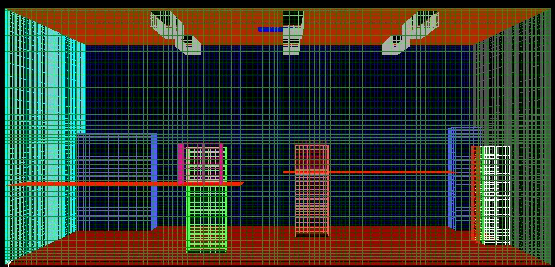

请教一个网格检查时出现的问题,在gambit中生成网格及输出都显示成功,且没有质量不好的网格可是导入Fluent检查时出现下面的信息,
Error: velocity-inlet zone 3 has two adjacent cell zones.
请问是哪个地方出错,望谁能帮下忙
 楼主| 发表于 2011-2-24 20:20:56 | 显示全部楼层
这是gambit中网格检查的结果,求高手指教!!
发表于 2011-2-25 16:05:57 | 显示全部楼层
回复 1# cloudlsm 的帖子
是不是有重面啊!
发表于 2011-2-25 21:27:34 | 显示全部楼层
速度入口两侧都有网格?,这当然是不允许的

回复 3# twink_zzq 的帖子
貌似是不能定义成速度入口,改成interface就没有问题了,但是还是不知道怎么模拟风口、、、

发表于 2011-2-25 22:58:56 | 显示全部楼层
原帖由 cloudlsm 于 2011-2-25 22:09 发表
这明显就是这个所谓的边界两侧都有网格了,这是不允许的,改成了interface,,实际这个地方是流体区域内部,所以interface方法可行
帮助文件直接就有讲风机风扇的边界的,可以参考下
