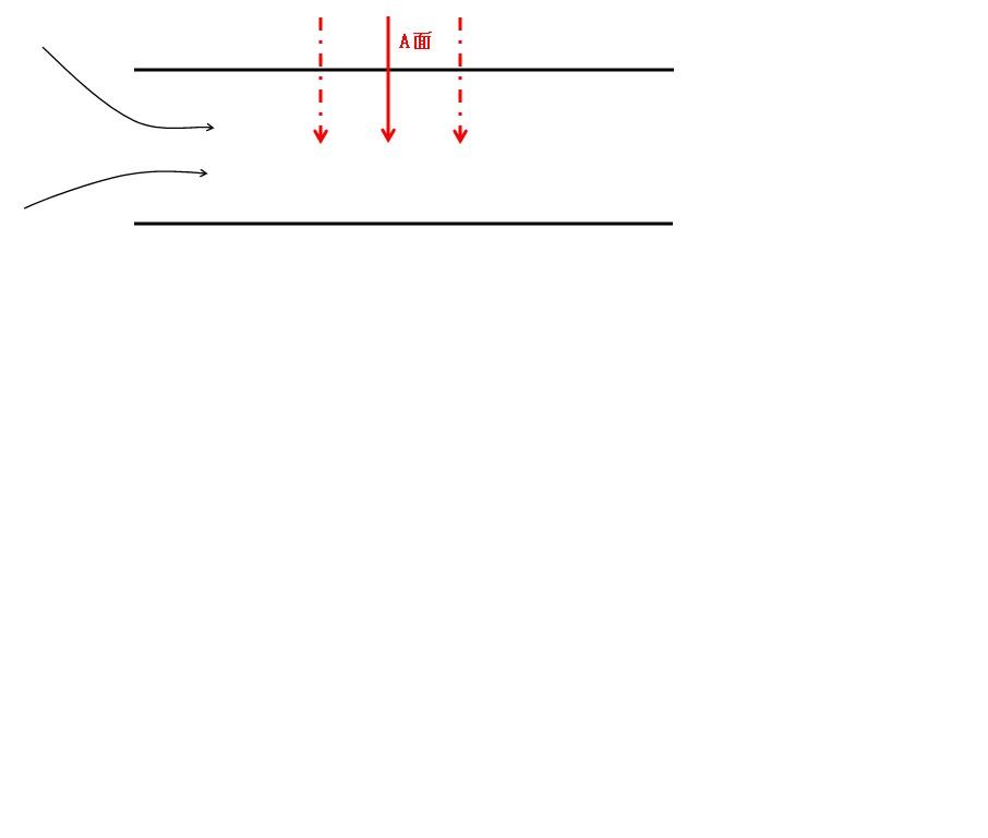

如何在圆管实验中判断A处是否充分发展?
使用仪器是皮托管。
具体如下图:
 楼主| 发表于 2011-2-24 16:15:23 | 显示全部楼层
目前能想到的办法是:通过如上图,将A前移动和后移动(虚线部分),
看U的变化情况来判断,
不知道此方法如何?是否有其他方法。
谢谢。
发表于 2011-2-24 16:43:25 | 显示全部楼层
层流中,应该也就是这样的判断吧,
一个是速度充分发展,另外一个是温度
