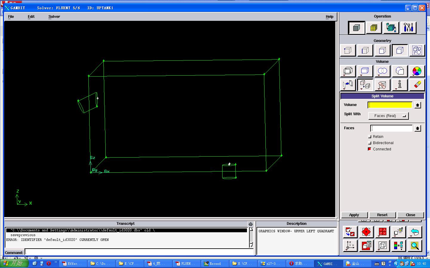

如图,上面是进水口,下面是出水口,中间是水箱,想把中间的水箱化成六面体的结构化网格,可是总是cooper不了。试着split中间的水箱也不行,求高人指点下。

心急可以理解,但这句话估计让本来想帮你的都有可能没了兴趣。另外,还是说那个老问题,不管你用哪种前处理软件,可以顺手把通用模型如step、sat等格式上来,你就弄上来个dbs,不用gambit作前处理的话,想帮你还得自己重新画个模型,麻烦。

你这个模型,gambit画结构化网格很困难,因为分块的时候,进水口和入水口投影有一部分重叠了。如果需要网格的话,我可以弄成mesh网格传上来。

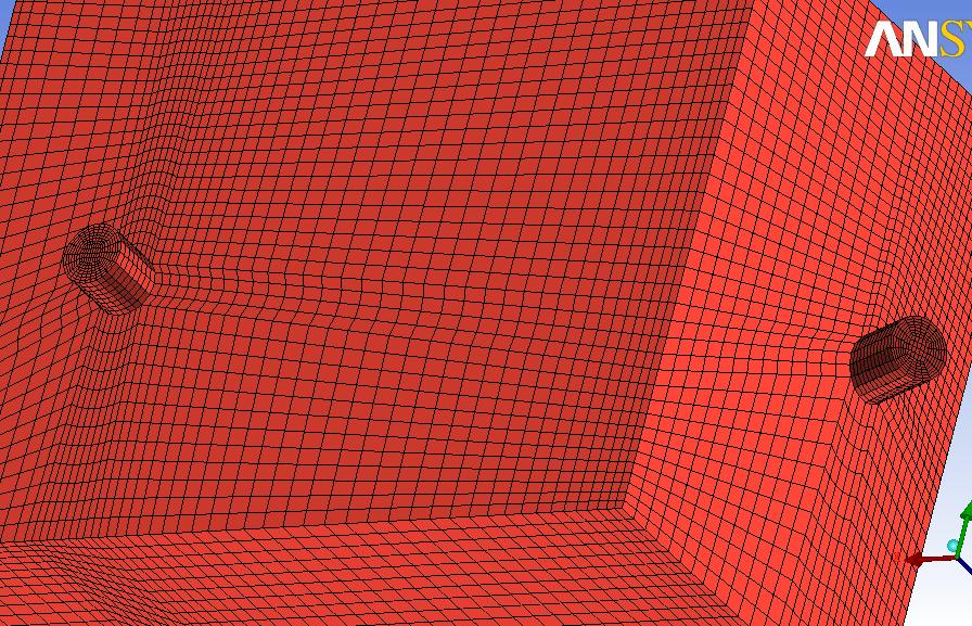

方便的话,把mesh传上来可以吗?

这个用Gambit可以画好的结构化网格的,关键看怎么画出来的网格模拟效果好

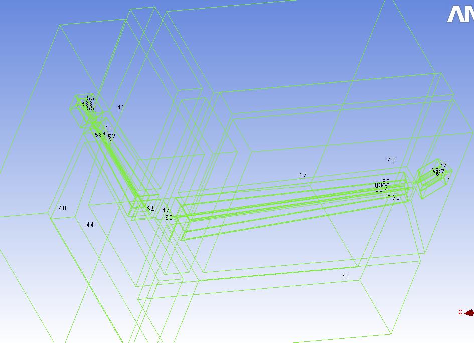

这是tin文件和block,由于不知道你所需的网格密度,没传网格,你自己根据需要生成吧。

这个把进出水口的矩形分割,就可以cooper了,gambit网格划分里面有例子
